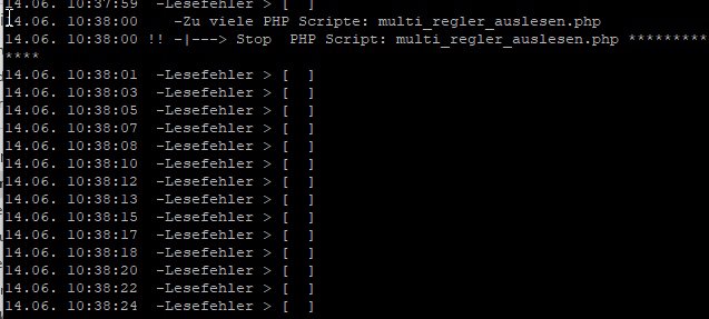

ich bekomme jetzt auch diese Fehlermeldung.
Mal läuft das System 2-3 Tage problemlos, aber gestern und heute fast zur gleichen Zeit auf einmal "Zu viele PHP Scripte: multi_regler_auslesen.php"
Installiert sind 2 Stück Huawei Sun2000-60KTL-M0, Solaranzeige ist die aktuelle Version auf einem Raspberry Pi 4b.
Ausgelesen wird mit einem USB RS485 Adapter. So eine 15€ Version von Amazon. (DSD TECH USB zu RS485)
Ich muss wohl erwähnen, dass parallel an der Leitung ein Logger von Amperecloud dran hängt, der die Daten ebenfalls ausliest.
Könnte das der Grund sein?
Das System fängt sich auch nicht mehr. Irgendwann kommen immer weiter Lesefehler.
Nach einem Reboot des Raspis läuft es wieder normal.

An einem RS485 Netzwerk darf nur ein Master sich befinden. Einen Wechselrichter kann nur von einem Gerät ausgelesen werden, nicht 2 Geräten parallel. Darüber gibt es aber hier im Forum schon sehr viele Beiträge.
