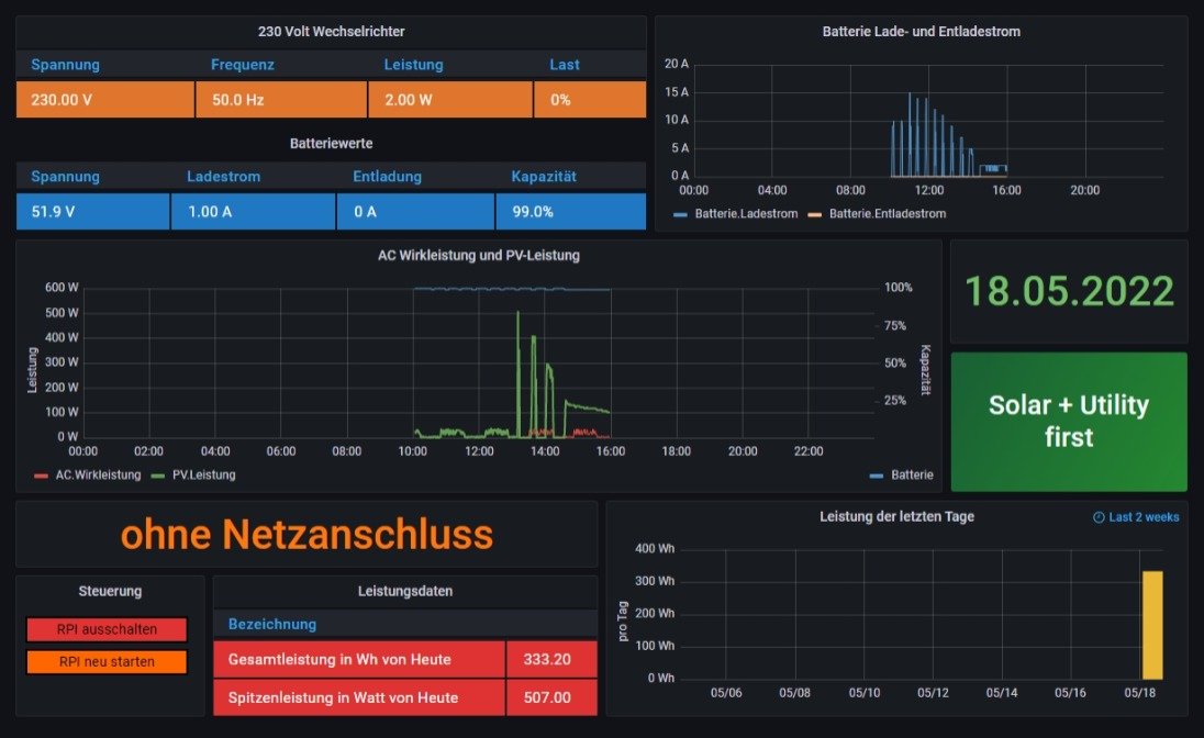

Die AX Licom Box ist jetzt offiziell in die Solaranzeige integriert. Bitte ein Update auf die Solaranzeige machen und das Dashboard importieren. Das Dashboard gibt es hier:
https://solaranzeige.de/phpBB3/viewtopic.php?t=188
