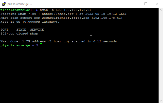

So ich habe jetzt vollen Zugriff auf den Wechselrichter mit der APP SUN2000. ich habe MODBUS freigeschaltet. aber nmap sagt das der Port zu ist.
Siehe Bilder.
Wo muss ich noch etwas ändern damit es funktioniert?

Niemand eine Idee? Ich habe gelesen im Huawei Forum das bei der neuen Version der MODBUS ausgehen deaktiviert worden ist.
Kann das jemand mit einem Huawei Wechselrichter bestätigen? Ich habe den SUN2000-6KTL-M1 Version (V100R001C00SPC141) und Dongel (V100R001C00SPC119) Funktioniert bei jemanden die Kombination?
Oder kann sich jemand mit mir in Verbindung setzten wo es funktioniert und wir können das einzeln durchgehen? Im TeamSpeak oder skype oder discord oder per Telefon mir ganz egal wo. Ich komme einfach nicht weiter ich habe alles Versucht.
