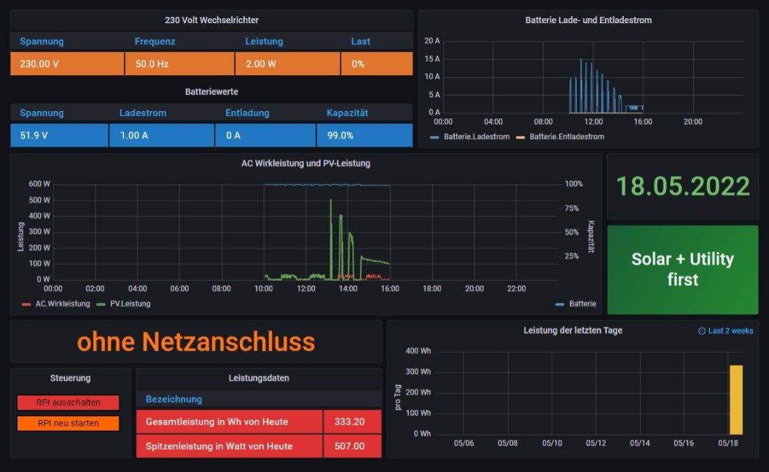

Die AX LiCom Box ist integriert. Nach einem Update oder bei den Image Versionen 4.7.8 [32Bit] und 5.0.3 [64Bit] ist die LiCom Box enthalten. Das Dashboard bitte im Moment importieren. Es ist hier zu finden: https://solaranzeige.de/phpBB3/viewtopic.php?t=188 Das Dashbopard heißt "AX LiCom Box"

Das Dashboard wurde heute 21.05.2022 leicht verändert. Das aktuelle Board kann hier heruntergeladen und importiert werden.
viewtopic.php?t=188
