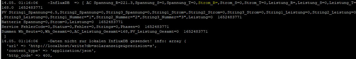

ich habe eine kleine PV Anlage mit einem Kostal Pico MP+ 1500 Wechselrichter, den ich mit der Solaranzeige Version 5.0.2 wunderbar visualisieren kann. Leider liefert der Wechselrichter für einige Parameter (z.B. AC Strom) keinen Wert mehr zurück, wenn er (z.B. Nachts) keine Leistung mehr abgibt (siehe Anlage "Kostal Pico - fehlende Werte..."). Dadurch schlägt die Übernahme des Datensatzes in die Influx DB mit einem http_code 400er Fehler fehl, weil die betroffenen Variablen dazu keinen zulässigen Wert besitzen (siehe Anlage "Fehlermeldung Datenübernahme...").

Dieser Code setzt meine AC Werte egal wann auf 0. Ich lasse mir hier aktuell die AC_STROM Werte ausgeben, der erste log output ist vor dem Code Block der auf Numeric checkt und der zweite log output ist danach. Da ich mich mit PHP nicht so überragen auskenne wundere ich mich doch etwas was hier das Problem ist.
