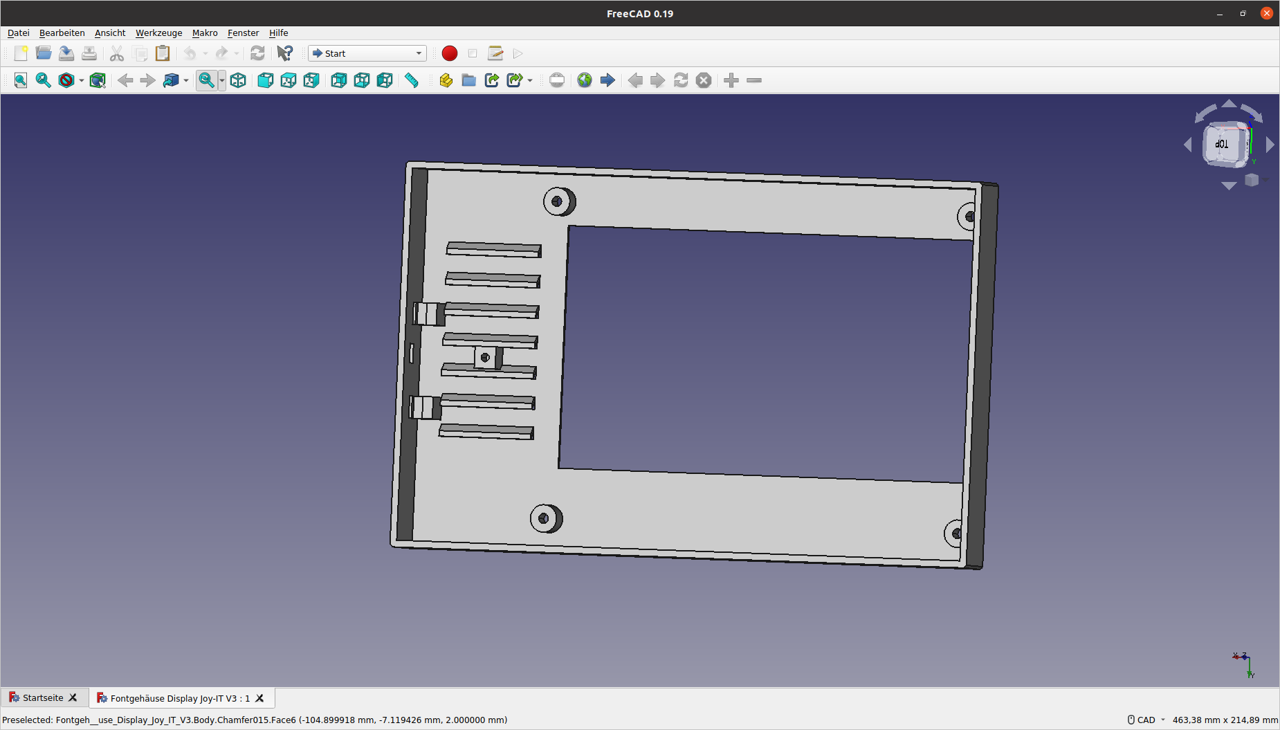

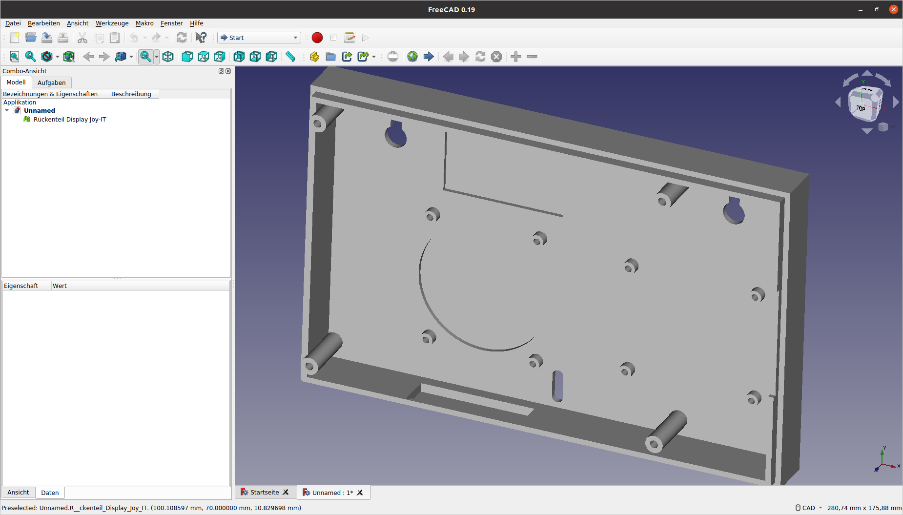

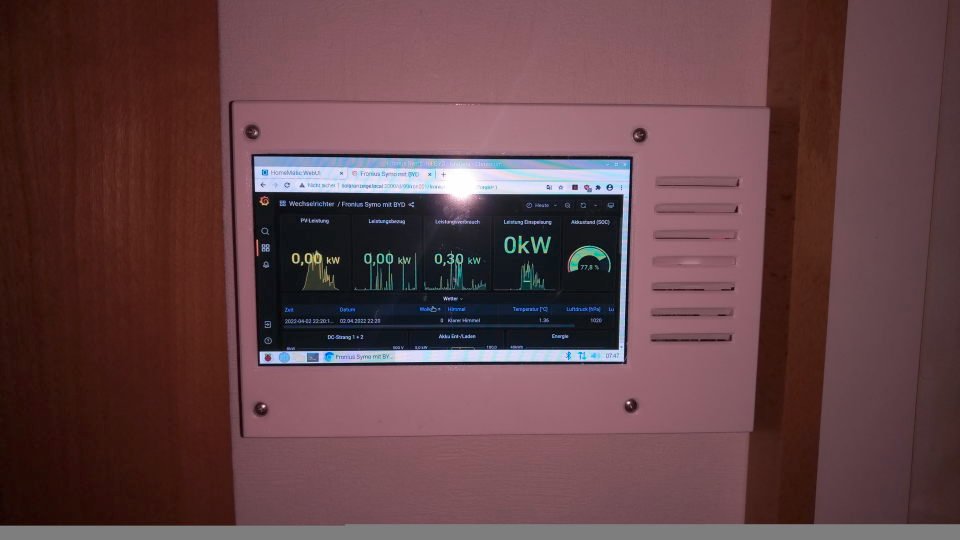

als kleines Dankeschön für die mir erbrachte Hilfe, stelle ich die 3D- Druckdateien von meinem Wandgehäuse zur Verfügung.
Es ist konstruiert für das 7" Touch Display von Joy-IT.
Das Gehäuse ist nicht perfekt. Wer möchte kann die original Dateien (Free CAD) bekommen um es entsprechen anzupassen.
Im inneren habe ich zwei mögliche Montageplätze für den Pi vorgesehen. Eines liegt quer für eine verdeckte Zuführung der Kabel und eines ist senkrecht um die Kabel von unten heran zu führen. Das betrifft aber nur Netzwerk und USB
Das Display selber besitzt einen Schalter um die Hintergrundbeleuchtung ein und aus schalten zu können.
Das Gehäuse wurde von mir ohne Stützmaterial gedruckt mit einer 0,25mm Düse.
Wandgehäuse (3-D Druck) für 7" Touch Display

Hier die 3d Dateien
