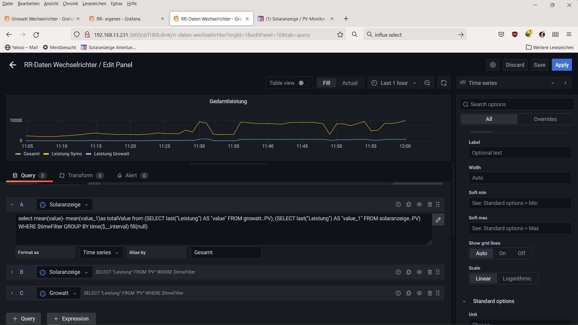

Hallo, ich habe das gleiche Problem, sorry
trotz des Threads hier bekomme ich keine Summe meiner beiden Wechselrichter zusammen
ich bekomme die Einzelnen Werte angezeigt, die Summe leider nicht.
Liegt es eventuell daran, das die Werte je Wechselrichter je 10 Sekunden auseinanderliegen? Also dr Growatt immer 10s nach dem Symo abgefragt wird?
hier mein Code
select mean(value)- mean(value_1)as totalValue from (SELECT last("Leistung") AS "value" FROM growatt..PV), (SELECT last("Leistung") AS "value_1" FROM solaranzeige..PV) WHERE $timeFilter GROUP BY time($__interval) fill(null)
hier mein Code

Re: Zwei Graphen aus verschiedenen Datenbanken addieren und Visualisieren
leider kein Unterschied!
Welche datenbank sollte/muss ich in der query für die Summe auswählen? ist eventuell mein Fehler? an dieser stelle, kann ich mixed nicht auswählen!
ja,dann ist klar.schalt die query inaktiv,mach neue auf,mixed,kopier das aus der alten query rüber und lösch die alte query
Ich steh gerade auf dem Schlauc, danke für deine Geduld.
Wenn ich alle query lösche steht mixed zur Auswahl, allerdings keine editor (stift etc) wähle ich dann Query+ erscheint ein editierbarer query allerdings nur mit Solaranzeige ODER Growatt als Datenbasis zur Auswahl, mixed gibt es dann nicht
