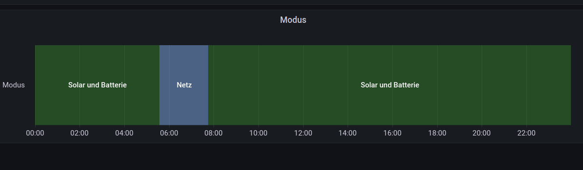

bekommt an eine Anzeige hin, wann Battery mode bzw. Line mode aktiviert wird?
Linemode ist ja einfach, wenn der Entladestrom nachts 0 ist.
Bei mir stimmt der Strom vom PV Modul auch nicht, er scheint doppelt so groß zu sein.
Bild Ich denke das beantwortet die erste Frage, Im Screenshot zu sehen die Einstellungen für die Licombox.
Und zu den Auslesefehlern kann ich nichts sagen, bei mir wird richtig ausgelesen
edit: habe gerade bemerkt damit es so wie im Bild gezeigt nicht funktioniert

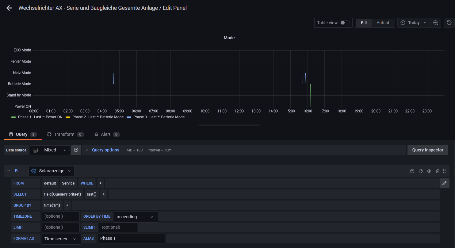

Kannst du mir sagen wie deine Konfiguration ist?
Ich nehme an eine Licombox Und 2 Wechselrichter(Effekta ax?) ohne direkten anschluss zur Licom (falls ja, warum kannst du dann alle 3 in Watchpower auslesen?). Und sollte dies so sein hast du jetzt die 2 wechselrichter per Usb mit dem Raspberry verbunden und hast probleme?
Ich habe aktuell 1licombox und 2 Effekta ax5000 am laufen, kann in Watchpower aber nur den mit Licombox auslesen.
Allerdings passen bei mir alle Werte, wenn du mir also deine Konfiguration genauer beschreiben kannst kann ich dir vielleicht helfen.

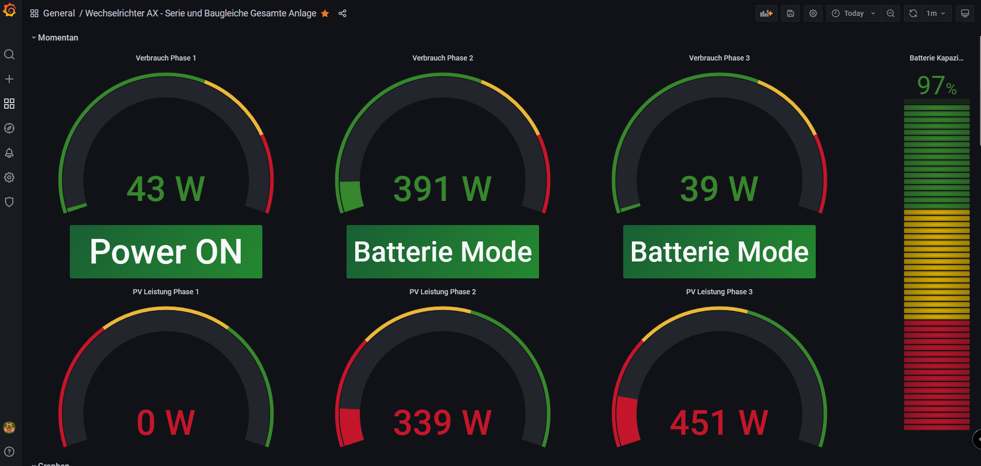

Danke Lukas201099,
hatte auch schon eine Lösung gefunden. So langsam finde ich mich im Grafana zurecht und finde auch die Daten in der Datenbank. Nur muss ich noch rauskriegen, nichts anzuzeigen, wenn noch keine Daten vorliegen. Das Bild zeigt deas Ergebis von heute 8:50 Uhr.

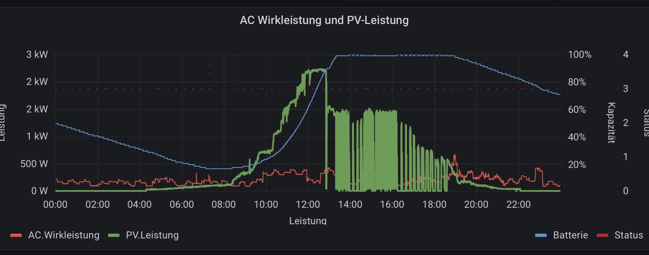

Ich habe mal eine Frage zum Ladeverhalten. Seit der Nutzung der LicomBox, hat sich das Verhalten bei vollem Akku geändert. Nachdem 100% erreicht wurden, schaltet der WR auf Entnahme um, entlädt den Akku auf 99% um ihn dann wieder zu laden. Auf dem Bild ab ca. 13:00 Uhr.
Kann mir jemand sagen, ob das für den Akku gut ist? Ich habe bedenken, dass der ständigen Wechsel zwischen Ladung und Entladung dem Akku schadet.
