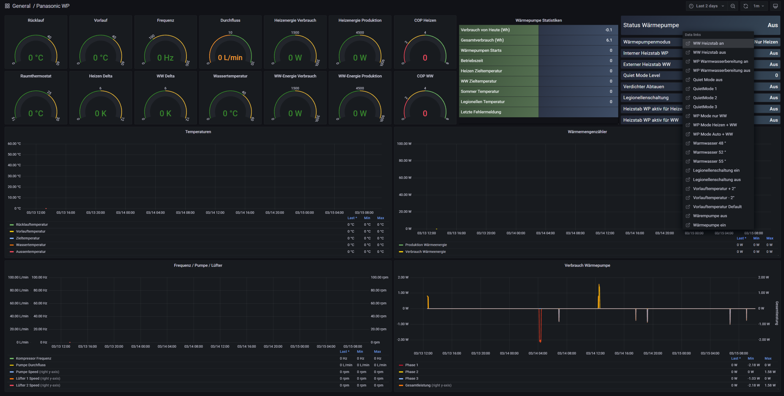

Nachdem ich nächste Woche eine Panasonic WP (Aquarea WH-MXC09J3E8 T-Cap) bekommen soll (Daumen drücken bitte), habe ich mich umgesehen, wie ich die Daten am besten Auslesen und Visualisieren könnte, sowie natürlich die WP abhängig von Parametern auch steuern kann.
Ich habe ein Open Source Projekt "Heishamon" gefunden, dieses ist eine Software und ein Platinen Design (gibt es fertig zu kaufen bei Tindie), welches genau dies erlaubt. Passt wohl für alle Geräte der H und J Serie.
Ich habe zwar noch keine WP zum Test, aber wie immer konnte ich es nicht lassen und habe schon mal Trockenübungen gemacht. Ich habe alle verfügbaren Werte ausgelesen und in der Datenbank gespeichert. Dies mache ich über eine _math.php, welche ich beim Gerät "Shelly" mit eingehängt habe, weil ich mit einem Shelly3EM den Verbrauch der WP überwachen werde.
Die Werte landen damit in der Shelly-Datenbank unter dem Measurement "WP". Dazu habe ich auch schon einmal ein Dashboard erstellt, natürlich sind noch alle Daten 0 oder ""...

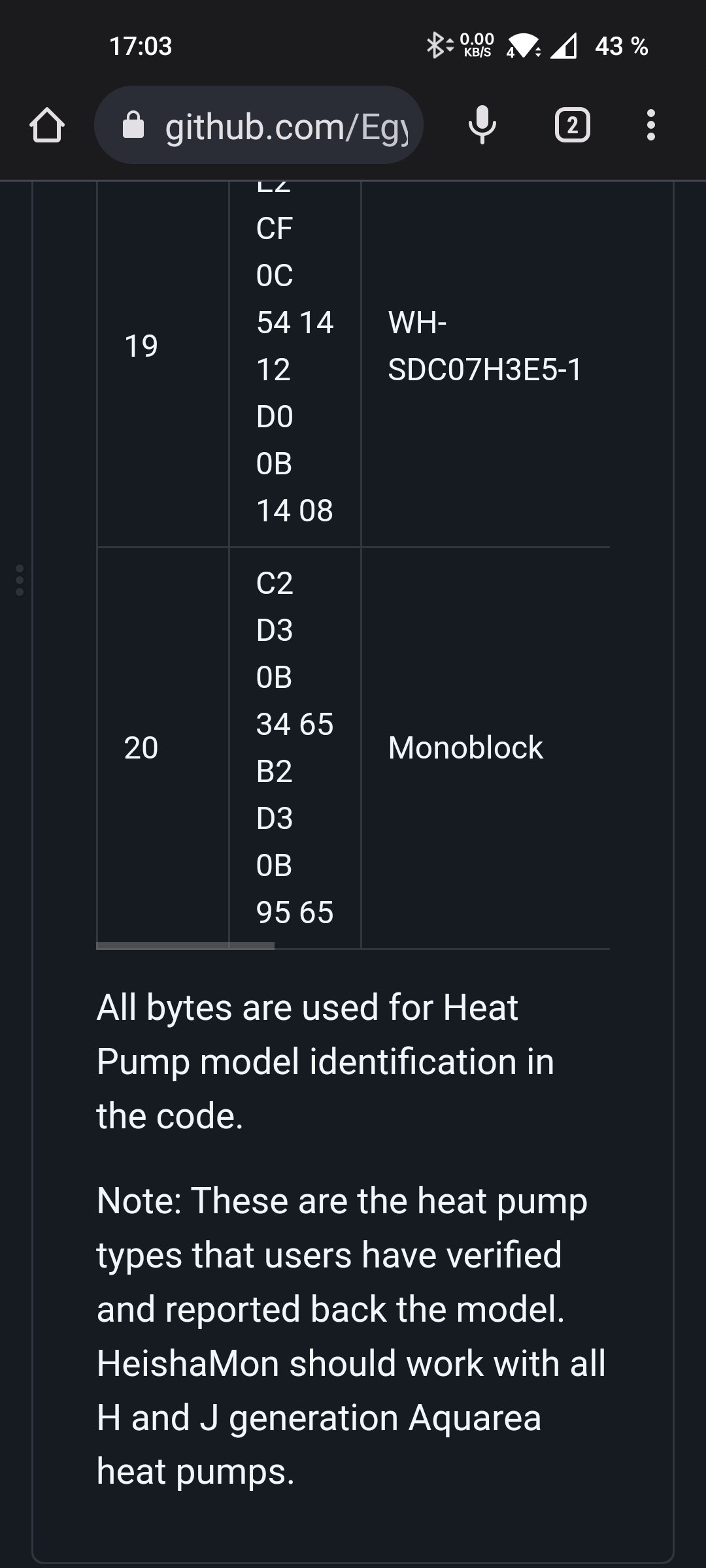

bin am überlegen mir das selbe Modell von Wärmepumpe zu hohlen. Funktioniert den das ganze mit dem auslesen der Werte? In der Liste der offiziell unterstützen Modelle findet sich das Model nämlich nicht. Ansonsten bist du soweit zufrieden mit dem Model oder hat es schon zocken gemacht?

Der Händler (der sie auch einbaut) kennt das Heishamon Modul und es soll funktionieren. Im Photovoltaikforum gibt es ebenfalls Nutzer des Moduls, allerdings haben die andere Modelle, meist 5 kW Monoblocks. Aber das Protokoll ist bei allen gleich und meiner Meinung nach steht mein Modell auch in der Liste bei der Open Source Software mit drin...
