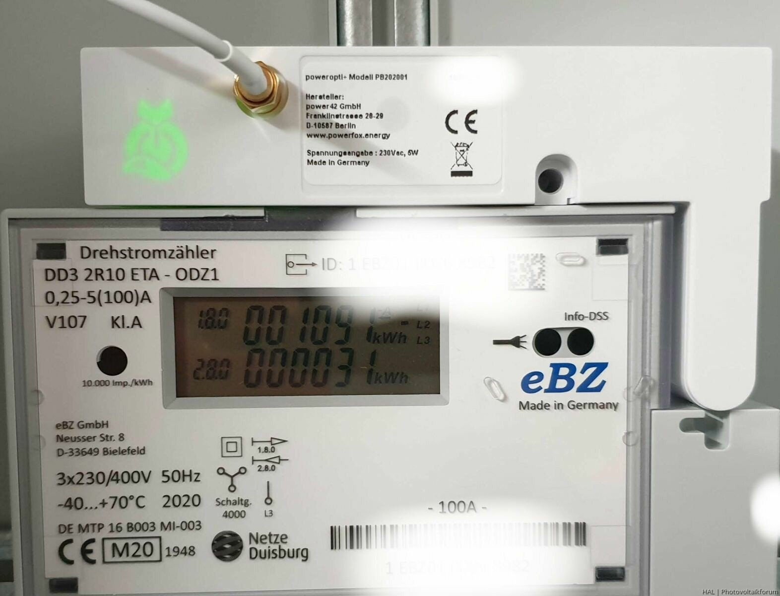

Es gibt ja mmer wieder die Nachfrage, wie man die Daten seines vorhandenen Stromzählers in die Dashboard Anzeige bekommt. Eine Lösung wäre der poweropti. Wer hat den schon im Einsatz?
Re: poweropti von powerfox
Zusatzinfo, auf dem Bild ist der ganz neue Poweropti+. Diese benötigt kein extra Netzteil wie der "alte" Poweropti ( ohne plus)
