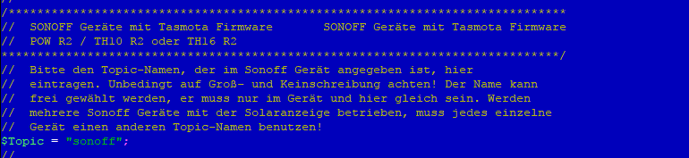

Auf dem 2. Bild, da wo die IP Adresse des Raspberry eingetragen wird muss unter "Topic" "sonoff" kleingeschrieben stehen. Dann sollte es funktionieren.
Der Sonoff POW R2 wird wie ein Wechselrichter eingebunden. Die user.config.php muss angepasst werden. Dort ist die Variable $Topic = "sonoff" auch zu finden.

irgendwas mache ich falsch, es werden keine Daten vom Pow R2 in die Datenbank geschrieben.
Der Topic name ist im Pow und in der config gleich geschrieben Benutzer und Passwort gelöscht. Regler ist auf 23
In der Config habe ich die IP Adresse des Pow´s eingetragen. Allerdings bin ich mir nicht sicher welchen Port man angeben soll, ich habe mal 80 genommen.
