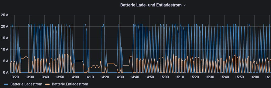

Unten habe ich noch einmal das Verhalten des Akkus dargestellt. Hat jemand eine Idee?
Was mich vor allem interessiert, ist das Verhalten für den Akku schädlich?
So sieht die Ladung / Entladung des Akkus mit Licom Box aus:
So sah es vorher aus:
Was mich vor allem interessiert, ist das Verhalten für den Akku schädlich?![]()

Ich finde die Daten ziemlich "konservativ" - unter Last bricht die Spannung, die der WR am Akku misst ein und er fällt unter die 48V, Dann lädt er wieder.
Ich hab 60KW Solar auf dem Dach, bisher 8 Pylontech2000C dran und fahre folgende Werte seit April Fehlerfrei:
02 100A (das bitte nicht nachmachen, wenn du nur eine Batterie hast)
05 USE
12 47V
13 53V
26 53,2V
27 53,2V
29 46,5V
