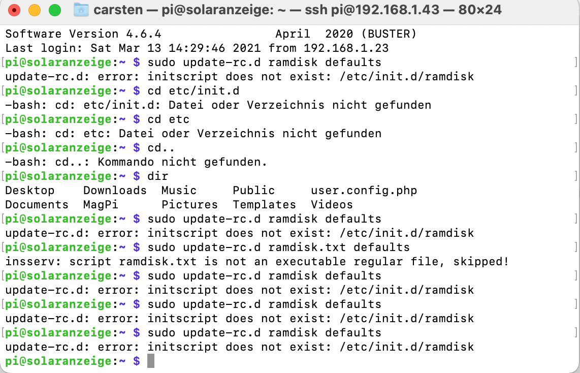

Hallo zusammen
Ich nutze, bzw. es läuft bei mir "Grafana" mit dem Image von "solaranzeige.de" - Danke für die Arbeit.
Nunmehr habe ich vor, dass
- eine SSD - Festplatte die Daten speichert und auch von dieser gebootet wird
- ich eine Sicherung von den Daten erhalte, da ich Angst vor einem Ausfall der jetzigen SD-Karte habe
- ich zusätzlich IOBroker für eine Hausautomation aufspielen möchte.
Mit großer Freude habe ich hier den Beitrag gefunden.
Wenn ich aber die Daten hochlade und dann den Befehl mit "ramdisk" ausführe erhalte ich nur Fehlermeldungen. (s. Bild)
Ohne Backup möchte ich den Rest aber nicht anfangen.
Kann mir da einer Hilfestellung geben?
Gruß aus RS
Gruß aus RS

Der Beitrag ist zwar schon etwas älter aber ich probier es trotzdem.
Ich habe versucht nach dieser Anleitung ein automatisches Backup einzurichten.
Dazu habe ich im Skript backupsd.sh und backup_ram.sh die mountanweisung auf ein Fritz NAS abgeändert und beide anschließend mit root Rechten
in das /media Verzeichnis kopiert und mit chmod ausführbar gemacht
Das mounten auf das Fritz.nas funktioniert.
Dann das Skript ramdisk in das /etc/init.d/ Verzeichnis kopiert und "sudo update-rc.d ramdisk defaults" aufgerufen was ohne Fehler offenbar ging.
den cronjob wie folgt ergänzt:
5 0 * * * /media/backupsd
0 */6 * * * /media/backup_ram
Müsste da nicht die Endung .sh dran?
Wenn ich jetzt testweise backupsd oder backupsd.sh eingebe kommt die Meldung Kommando nicht gefunden. Ist vielleicht /media der falsche Speicherort für die Skripte oder was könnte da noch fehlen?
LG Gerhard

Ausführbare Dateien muss du in der Eingabeaufforderung mit ./datei.sh ansprechen.
