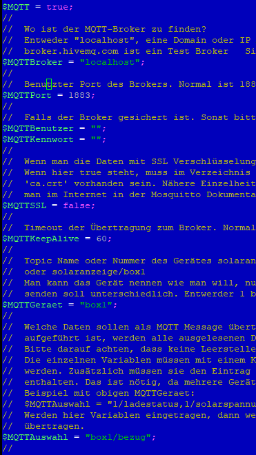

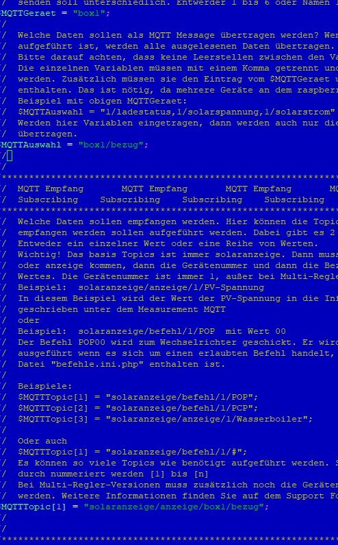

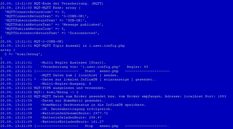

ich hätte da ein Problem mit dieser MQTT Sache, da komm ich einfach nicht weiter! Bin laut Anleitung vorgegangen und der Broker Mosquitto ließt die Daten auch aus, nur schaffe ich es nicht die Daten in die Influx zu bekommen. Hab hier schon überall gelesen aber irgendwie klappt es nicht, irgendwo habe ich einen Denkfehler oder ich bin zu blöd dafür, von MQTT verstehe ich leider auch nicht viel, Computer und so sind nicht so meine Welt. Folgendes habe ich gemacht:
Die Log-Datei wirft dann das hier aus: und in der Influx ist nix: Hat da einer eine Idee, oder was mach ich falsch?

Versuche einmal in der 1.user.config.php folgendes zu ändern:

Bitte gebe einmal in der Konsole ein:
mosquitto_sub -h localhost -v -t +/#
Nach 1 - 2 Minuten müssen Daten angekommen sein. Kannst du davon einmal ein paar hier posten?
