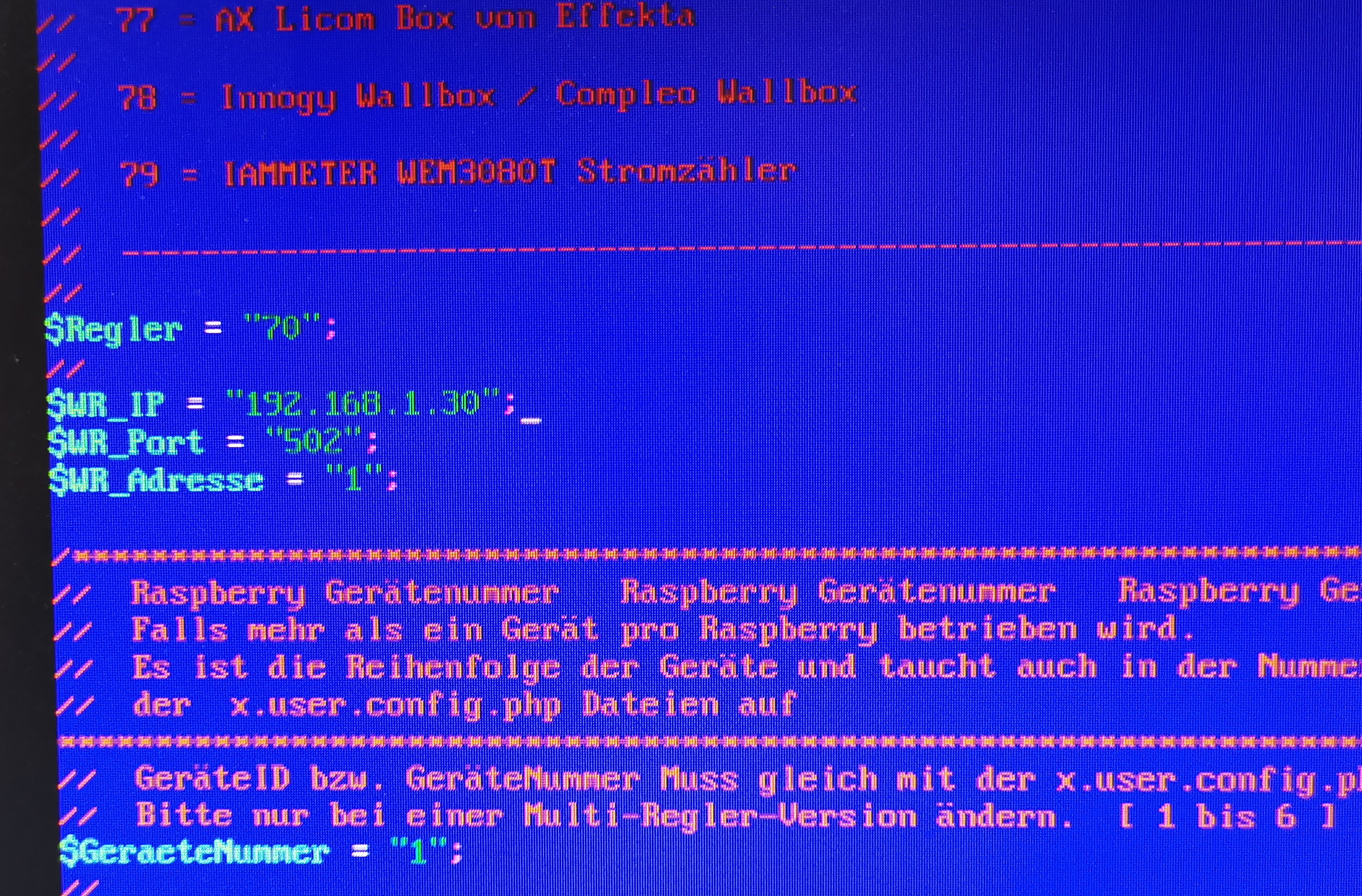

Hier ein Ausschnitt aus der PHP-Konfiguration:
Der Sungrow SH hat einen Dongle mit zus. Ethernetanschluss implementiert. Zusätzlich besteht ein Ethernet-Anschluss für Modbus-TCP. Wenn ich in meine Fritzbox schaue, sehe ich nur den Anschluss des Dongle mit der IP 192.168.1.30 Eine weitere IP gibt es für den Sungrow nicht. Ausgelesen werden soll aber der Modbus-TCP. Das läuft dann hoffentlich über den Port 502? Beim Abklemmen des Dongle fällt die IP-Adresse auch weg.

So, der erste WR wird jetzt angezeigt und das Dashboard ist super. Vielen Dank für die gute Vorarbeit Ullrich!!!!!!
Mein Fehler - ich hatte die PHP-Datei falsch ausgefüllt und den Zusatz, der für Sungrow notwendig ist oben eingestellt. Dabei übersehen, dass dieser Zusatz weiter unten schon vorgefertigt war und nur noch mit Zahlen gefüllt werden musste.
Weil nun die IP-Adresse und der Port oben richtig ausgefüllt war und weiter unten dann duch falsche (nicht ausgefüllte) Werte wieder ersetzt wurde, konnten letztendlich keine Daten ausgelesen werden.
