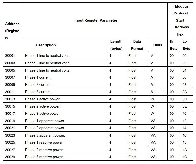

könnte man Hoffnung haben, dass der SDM72DM-V2 auf die Kompatibel Liste kommt?
Laut Datenblatt:
- Bidirektional - direktmessend bis 80A,
- MID Zertifiziert und für Verrechnungszwecke zugelassen,
- alle Werte pro Phase abrufbar,
- saldierter Zählerstand per RS485 abrufbar,
- erweitertes RS485-Modbus Register,
Und kostet nur 66,- EUR
Laut Datenblatt:

Re: Eastron SDM72DM-V2
Hast du denn die MODBUS Protokollbeschreibung von dem Gerät? Dann könnte man schauen, ob das Gerät baugleich mit einem Anderen ist.tomex hat geschrieben: ↑Di 11. Okt 2022, 14:33Hallo,
Laut Datenblatt:
Modbus Protokoll Tabelle und pdf.
- SDM72DM-V2.pdf
- (1.39 MiB) 777-mal heruntergeladen
- Beiträge: 6568
Das Gerät ist ähnlich dem SDM630, Es sollte auf jeden Fall ein paar Daten liefern, mit der Konfiguration des SDM630.
