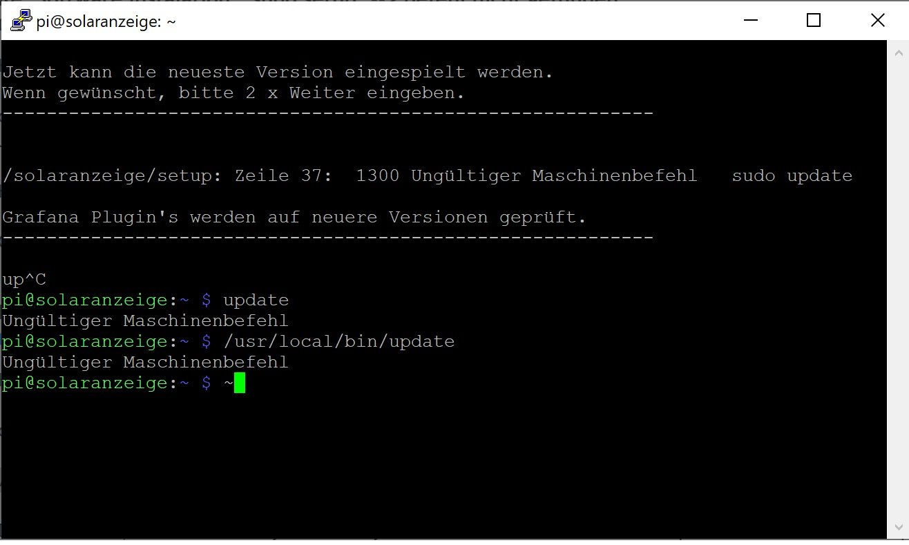

danke für deine Rückmeldung.
Jedoch kommt immer noch ein Fehler.
Siehe Anhang.
Gruß Jan
Siehe Anhang.
Gruß Jan

Läuft bei dir das Ganze in einem Docker oder so etwas Ähnlichem?
Ist die Datei "update" den im Verzeichnis /usr/local/bin/ vorhanden?
Ist sie für root ausführbar?

Re: Software Instalation: "sudo setup" --> befehl nicht gefunden
ist ganz gewöhnlich auf dem Raspi Installiert.
Habe nun die 64-Bit Version auf nem Raspi 4 Installiert.
Dort läuft alles wie gewünscht.
Danke dir!
Gruß Jan

Da meine jetzt funktionierende Solaranzeige auf einem nur geborgten Raspi 3 läuft, wollte ich auf meinem "alten" Raspi 2 (von 2016) installieren: beim Setup bekomme ich immer diesen Fehler.
Alle Hinweise haben nicht zu Erfolg geführt: /solaranzeige/setup: Zeile 37: 1684 Ungültiger Maschinenbefehl sudo update

Bitte lade das aktuelle Image herunter. Dort ist der Fehler nicht mehr.

leider ist das Problem trotz aktueller Software (Solaranzeige_V4.8.0.img) noch vorhanden, bei meinem "alten" Raspi Model B+ V1.2 geht es wohl doch nicht, da er nur 512 Kb Ram hat, werde nachkaufer

bin neu hier und vor ein paar Wochen die Docker-Installation von solaranzeige ausprobiert: klappt super!
Jetzt wollte ich auf einem Raspberry 3B+ mit 1GB RAM das Image 4.8.1 ausprobieren:
leider bekomme ich ebenfalls die Meldung "ungültiger Maschinenbefehl" ausgegeben...
Egal ob ich setup oder update eingebe...
Die 64-Bit Version läuft auf dem 3er leider nicht.
Irgendeine Idee?
VG
Markus

Ich nochmal,
habe wahrscheinlich die Ursache gefunden: mein Raspi ist scheinbar zu alt:
pi@solaranzeige:~ $ cat /proc/cpuinfo
processor : 0
model name : ARMv6-compatible processor rev 7 (v6l)
BogoMIPS : 697.95
Features : half thumb fastmult vfp edsp java tls
CPU implementer : 0x41
CPU architecture: 7
CPU variant : 0x0
CPU part : 0xb76
CPU revision : 7
Hardware : BCM2835
Revision : 0010
Serial : 00000000313eac3b
Model : Raspberry Pi Model B Plus Rev 1.2
pi@solaranzeige:~ $
Es ist ein Rev. 1.2 und hier läuft das Image 4.8.1 scheinbar nicht.
Welches Image könnte ich hier noch laufen lassen? Wo kann ich denn ältere Images downloaden und ausprobieren?
