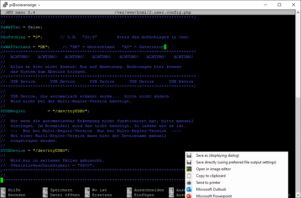

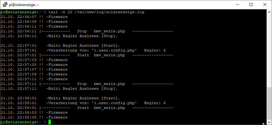

bin mir nicht sicher ob ich alles richtig gemacht hab. Bin nach Anleitung für den MultiRegler gefolgt.
Warum wird in Stepp 11 eine neue user.php kreiert und in Step 16 wieder eine neue user.php?
In meinem Fall ist die Userphp meine erste Konfig und 1.user.php meine 2.te Konfig.
oder muss ich den content aus user.config.php nach 1.user.config.php kopieren um quasi aus single mod in den multi mode zu kommen um dann in anschluss durch (step 16) 2.user.config.php zu bauen was dann mein eigentliches 2tes Gerät ist?
Datenbank wurde angelegt und in Grafana auch erkannt, aber dort sind keine Daten und anscheinend auch keine Tabellen in der DB.
Das hier zeigt mein solarlog.log an: Bitte um Nachhilfe hier.

Die Single-Regler-Version arbeitet mit der user.config.php und die Multi-Regler-Version arbeitet mit den x.user.config.php.
Deswegen machst Du im ersten Schritt (Step 11) aus der user.config.php die 1.user.config.php von Deinem ersten Gerät für die Mutli-Regler-Version und mit Step 16 legst Du die 2.user.config.php für das zweite Gerät in der Multi-User-Version.
Also genau so:
Danach erstellst Du erst die 2.user.config.php (Step 16) und startest den Raspi neu.
Kann auch sein, das hier noch was mit der Firmware vom SMART SHUNT nicht passt. Da kann Ulrich eher was dazu sagen.
Timo
Also genau so:
Zu Deinem Problem hier:
Hat die Single-Regler-Version schon funktioniert? Es sieht hier auch so aus, als wenn die 1.user.config.php der SMART SHUNT ist, also Dein zweites Gerät. Mach erstmal das, was ich oben geschrieben habe. Also Deinen EPEVER zur 1.user.config.php und schau ob das funktioniert.

Woher weiss ich welcher USB Anchluss der richtige ist?
Der Victron SmartShunt hat die aktuelleste Firmware. Und wird wie in der Anleitung nur 1 mal die Minute ausgelesen.
Hier Auszug aus dem Solarlog Und hier meine 2.user.config.php Nach der Korrektur zeigt mein Solardasboard auch wieder die korrekten Werte. Also 1.user.config.php scheint soweit korrekt zu sein.
Vielen Dank für den Support.
