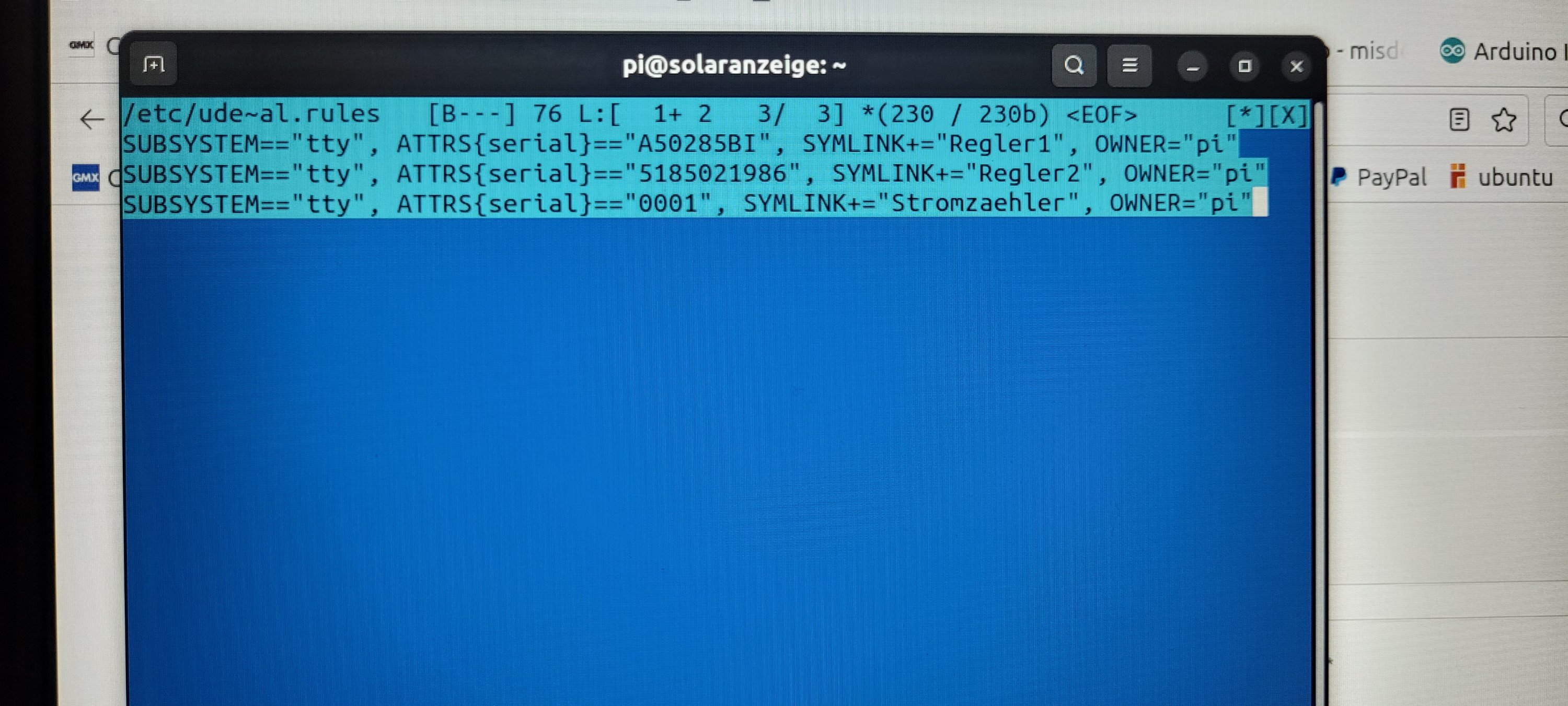

Re: Epever und smd630
So wie es aussieht scheint die Kommunikation zu passen oder sehe ich das falsch.
Ja, passt alles. Funktioniert jetzt die Solaranzeige?
Hast du in der user.config.php
$WR_Adresse = "03"; //(Modbus Device Adressee)
eigetragen, so wie im Windows auch?
Es funktioniert immer noch nicht.

$USBDevice = "/dev/stromzähler"; ?????
Ich habe jedem Gerät einen Namen zugewiesen.
Mir ist noch aufgefallen das mein erster Laderegler bzw die Übertragung, egal mit welchem Kabel er verbunden ist, ausfällt wenn ich den Zähler mit am Raspberry anschließe.
Das Problem lag daran das ich diese beiden Adapter benutzt habe und sie die gleiche Seriennummer haben. Die Nummer lässt sich nicht ändern. Ich werde mir neue Adapter kaufen und dann sollte alles wieder funktionieren.
bei billigen Adaptern kann man eine andere Abfrage und dadurch einen anderen Eintrag in die 99-usb-serial.rules nutzen.
für solaranzeige funktioniert diese "Steckplatzerkennung" , egal, ob /dev/ttyUSB(n) oder /dev/hidraw(n)
Ich hatte mal einen Anleitung im Zusammenhang mit unseren Webintaller veröffentlicht.
https://solarfanenrico.de/hidraw_usb.pdf
Enrico
Enrico
