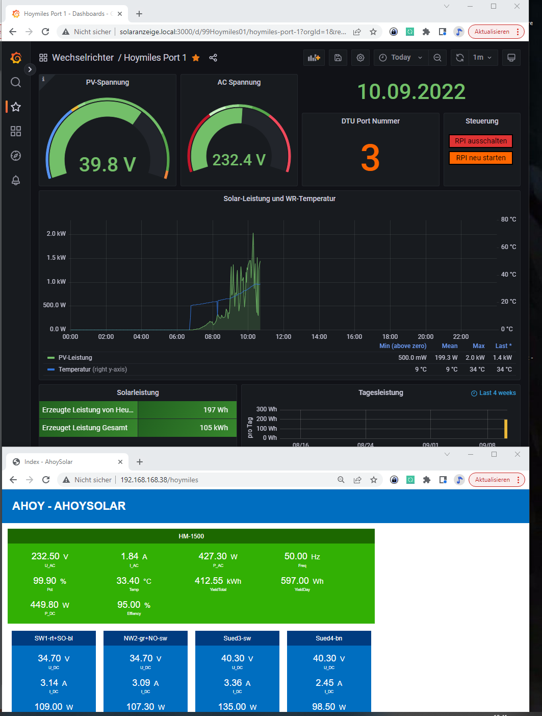

Hoymiles Wechselrichter HM1500 falsche und defekte Anzeigen
ich habe das Problem, dass der HM-1500 in der Solaranzeige 4.3.0 (Download vom 2.9.22) im Hauptdiagramm um den Faktor 2..4 zu hohe Werte für die Leistung anzeigt. Im hier angehängten Screenshot liefert der HM angeblich in den letzten 2 Minuten zwischen 1.3 und 1.4 kW tatsächlich sind es im selben Zeitraum aber nur ca. 0.4 kW.
Auch der Spitzenwert von 2.05 kW ist definitiv falsch, die Anlage kann bei bester Sonne im Juli nur 800 W produzieren.
Abfrageintervall ist 1x pro Minute, sowohl bei Solaranzeige als auch bei AHOY.
Die mit AHOY abgefragten Werte stimmen seit Monaten immer mit einem Ketotek Hutschienen-Zähler direkt hinter dem HM überein, sind also plausibel.
Die kleinen Abweichungen in den Spannungswerten kommen davon, dass AHOY und Solaranzeige um ca. 30 s versetzt abfragen.
Die Werte unter "Tagesleistung" enthalten immer nur einen einzigen Wert, jeden Tag neu, als hätte jemand/etwas die InfluxDB über Nacht gelöscht.
"Erzeugte Leistung von heute" und "Erzeugte Leistung Gesamt" sind auch komplett durch den Wind
die Werte im AHOY stimmen dagegen mit allen anderen 230V-Zählern überein.
im php.log habe ich 1x pro Stunde:
in der user.config.php angepasst:

Irgendwelche Tipps, wo ich anfangen kann die Ursache zu suchen?
Tipps, mit welchen Kommandozeilentools ich die Modbus/TCP-Daten meines DTU-Pro genauer anschauen kann?
Tipps, wie die Register-Nummerierung bei Kanal 2..4 zu verstehen ist? Was ist Register 0x1051? Die Register gehen nur bis 0x104F und dann? ist 0x1050 dann für Kanal 2 und das selbe wie 0x1000 oder wie 0x102F? Aber ich hatte doch Kanal 3 eingestellt, dann müßte der Offset doch noch viel größer sein?
[09-Sep-2022 20:01:11 Europe/Berlin] PHP Notice: Undefined index: Firmware in /var/www/html/phpinc/funktionen.inc.php on line 3942
$WR_IP = "192.168.168.42"; // Keine führenden Nullen! 67.xx Ja!, 067.xx Nein!
$WR_Port = "502";
$WR_Adresse = "3"; // Achtung Adresse als Hexzahl eingeben / Dez 16 = Hex 10
$Objekt = "Dach";
Dem aufmerksamen Beobachter wird aufgefallen sein, dass ich die beiden Spannungs-Gauges geändert habe. Das ist aber auch wirklich alles, was ich geändert habe!
Ist das Dokument https://www.shinetech-power.de/wp-conte ... o-V1.2.pdf die richtige Referenz?
Will gerne helfen, brauche aber Starthilfe

Re: Hoymiles Wechselrichter HM1500 falsche und defekte Anzeigen
Bitte melde dich einmal per eMail.BBarney hat geschrieben: ↑Sa 10. Sep 2022, 11:16Hallo zusammen,
Auch der Spitzenwert von 2.05 kW ist definitiv falsch, die Anlage kann bei bester Sonne im Juli nur 800 W produzieren.![]()
"Erzeugte Leistung von heute" und "Erzeugte Leistung Gesamt" sind auch komplett durch den Winddie Werte im AHOY stimmen dagegen mit allen anderen 230V-Zählern überein.
im php.log habe ich 1x pro Stunde:in der user.config.php angepasst:Code: Alles auswählen
P.S.:Code: Alles auswählen
$WR_IP = "192.168.168.42"; // Keine führenden Nullen! 67.xx Ja!, 067.xx Nein! $WR_Port = "502"; $WR_Adresse = "3"; // Achtung Adresse als Hexzahl eingeben / Dez 16 = Hex 10 $Objekt = "Dach";
Will gerne helfen, brauche aber Starthilfe![]()

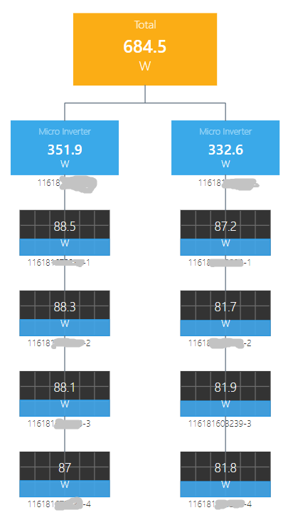

ich möchte mich hier mal einklinken
Ich habe seit 2 Wochen 2 HM1500 mit jeweils 4 Paneelen in Betrieb. Jetzt bin ich grade dabei, das Ganze in die Solaranzeige rein zu bekommen.
Ich war anfangs auch der Meinung, dass eine DTU Pro 99 Hoymiles WR kann. Das ist aber ein Irrtum. Eine DTU Pro kann 99 Paneele nicht Wechselrichter!
Das steht auch so in der Anleitung der DTU: Die DTU-Pro ist in der Lage, bis zu 99 Paneele zu überwachen.
Ich habe also 8 Paneele an 2 Wechselrichtern und möchte das jetzt in die Solaranzeige bekommen.
Einen ersten Erfolg habe ich schon, aber die Werte für die Leistung sind definitiv zu hoch. Alle 8 Paneele liefern aktuell bedingt durch Nebel leider nur 200 Watt, lt. SA sind es aber 40 Watt an Port 1. Das ist definitiv zu viel.
So habe ich die DTU eingetragen:
$Regler = "76";
$WR_IP = "192.168.1.41"; // Keine führenden Nullen! 67.xx Ja!, 067.xx Nein!
$WR_Port = "502";
$WR_Adresse = "1"; // Achtung Adresse als Hexzahl eingeben / Dez 16 = Hex 10
Wo ist mein Denkfehler?
Danke & Grüße,
Hannes
Nachtrag: Scheinbar gibt die DTU nicht Watt sondern Deziwatt aus. Wenn man die Werte für die Leistung in Watt /10 dividiert passt der Wert.
Muss ich um alle 8 Paneele zu sehen jetzt nur mehr 8 eigene Datenbanken anlegen und die Portadressen von 1 bis 8 nutzen?
Das wird ja vermutlich nicht gehen, da das Limit aktuell bei 6 liegt, oder?

Hallo Hannes,
du hast Recht. Jedes Panel hat seinen eigenen Port und benötigt seine eigene Datenbank. Ich glaube das müssen wir in der Zukunft noch einmal ändern, sodass pro Hoymiles Gerät nur eine Datenbank benötigt wird. Leider gibt es Geräte mit 1 oder 2 oder 4 angeschlossenen Panels.

Servus Ulrich,
das schaut für mich nicht so aus.
Aktuell liefern beide WR in Summe 760 Watt. Lt. SA (div / 10) kommen ca. 90 Watt pro Paneel.
Kann ich da noch etwas in Logfiles dazu finden?
Testweise habe ich mal die Abfragen in Datenbanken mit jeweils der Gerätenummer 1, 2, & 5 im Laufen..
lG, Hannes
lG, Hannes

Du hast Recht, ich habe meinen vorherigen Beitrag noch einmal geändert.

Eventuell könnte man ändern, dass alle (bis zu 99) Panels in eine Datenbank geschrieben werden.
