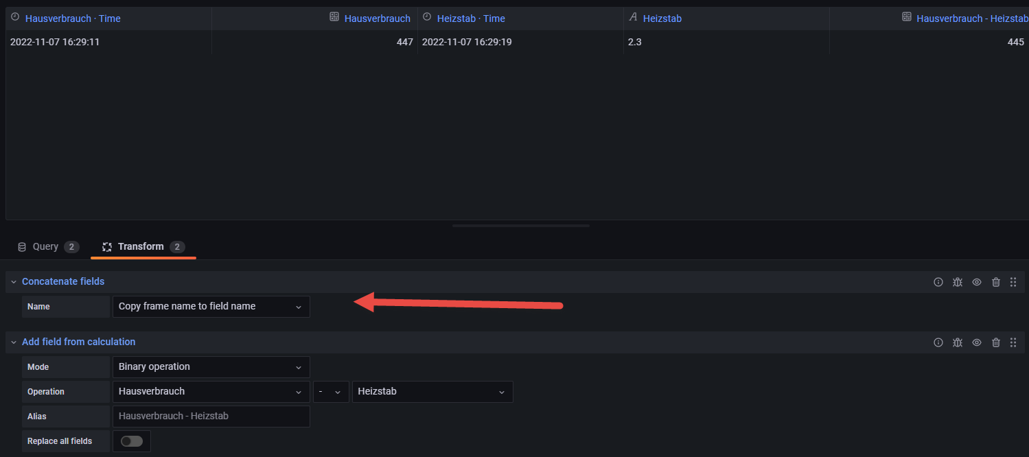

Durch den Switch auf Table View konnte ich das "Problem" wohl weiter eingrenzen...
Die Grafana Funktion kann anscheinend immer nur innerhalb einer "Zeile" rechnen.
Jemand eine Idee wie ich die beiden Werte aus zwei unterschiedlichen Tabellen bzw. sogar Datenbanken in eine "Zeile" bekomme?

Und da ist die Lösung schneller als erwartet da, siehe roter Pfeil ;-)
Vielleicht kanns ja jemand gebrauchen.
