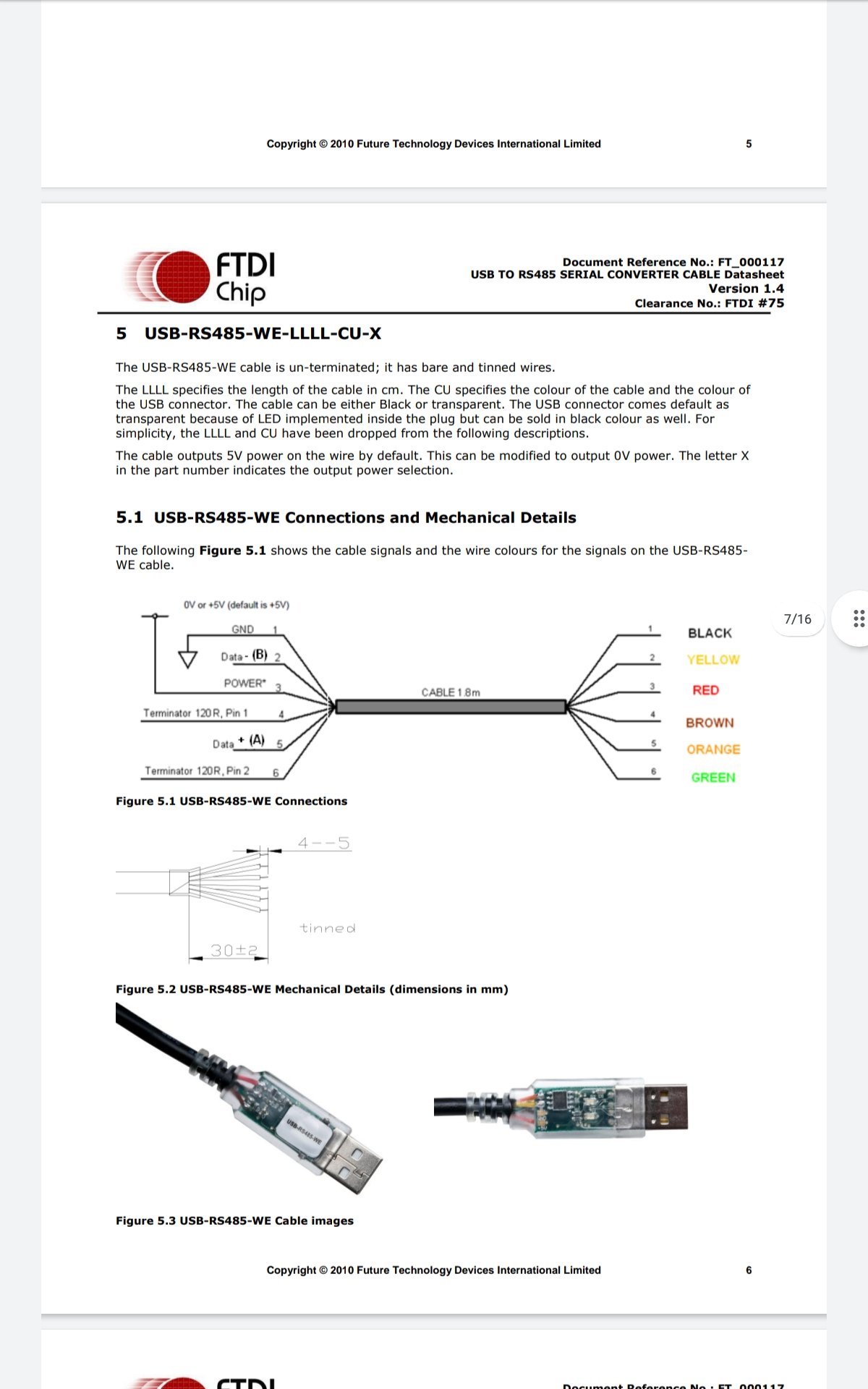

Kann ich bestätigen. Die Meldung im Log "Datenübertragung erfolgreich" kommt immer, egal ob die RS485-Kommunikation funktioniert oder nicht. Er erzeugt auch Einträge in der Datenbank, aber alle zugehörigen Werte bleiben leer...
Ich habe den Solarsolar HYD4600EP im Einsatz und mit zwei verschiedenen RS485/USB-Adapter bislang keinen erfolg. Ein simples Terminalprogromm zeigt, dass wirklich keinerlei Kommunikation stattfindet.
Hat vielleicht jemand mit Solarsolar Erfahrungen mit funktionierenden Adaptern gemacht (unabhängig von Solaranzeige.de)?

Mit meiner Kombination hat Ulrich den Sofar eingerichtet. Nachts gibt es bei mir auch Lesefehler. Ich habe aber ein anderes Modell als ihr. Ich suche mal alle Details raus.
Den Adapter hatte ich von Berrybase.
Der Wechselrichter ist der Sofar 5.5 KTL-X
DerAdapter Entschuldigt das schlechte Foto, ich hab B- auf 1, A+ auf 2, kein gnd.
Gruss
Rüdiger
Gruss
Rüdiger

Ich habe nun auch die Kommunikation mittels eines ESP8266 und RS485 TTL Converters geschafft, somit sollte es kein grundlegendes Problem der verwendeten Adapter sein.
@Ulrich, würde dir der Arduino Code mit der funktionierenden Kommunikation helfen, um unsere Proleme ansehen zu können?
