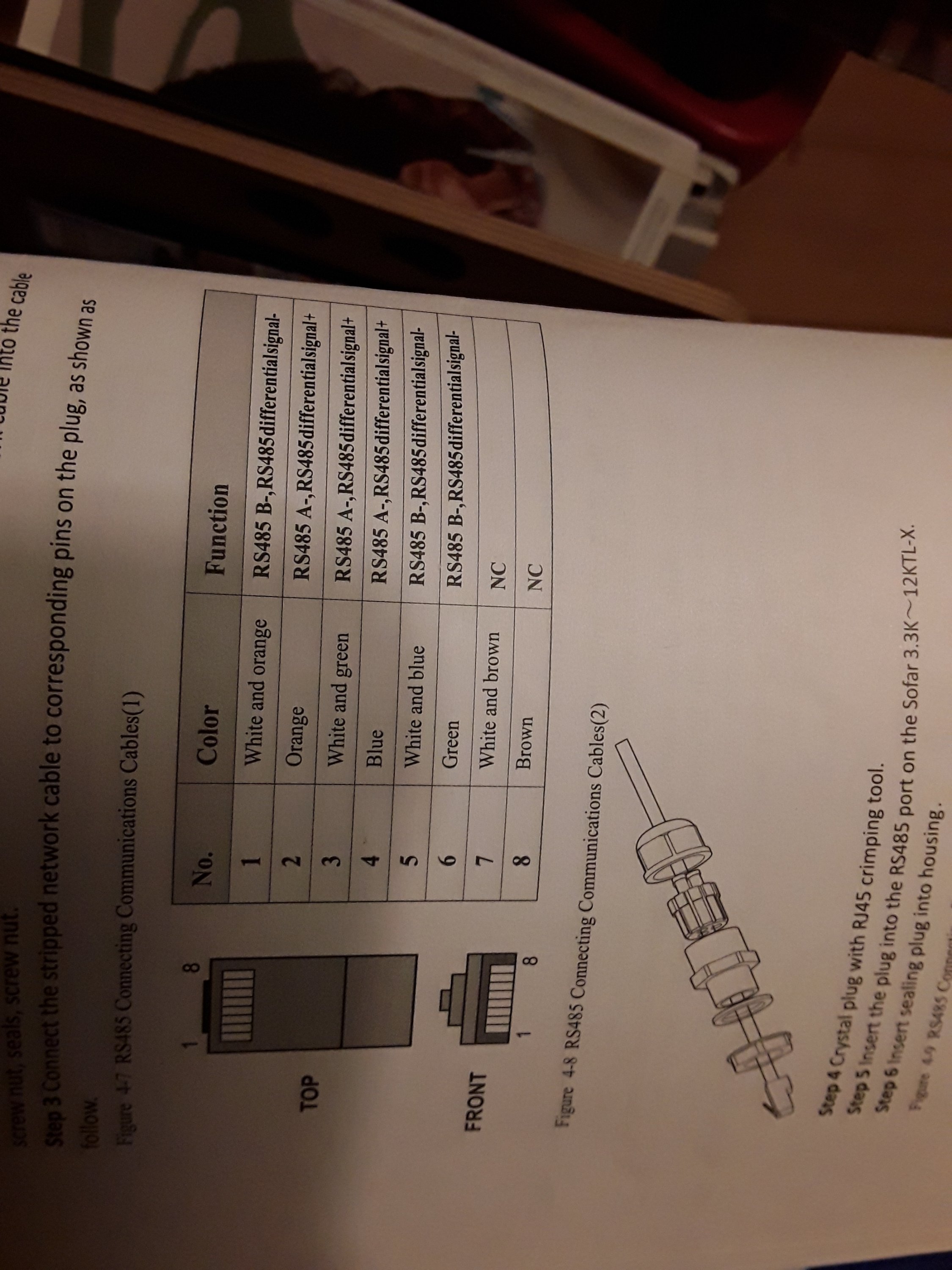

Mit meiner Kombination hat Ulrich den Sofar eingerichtet. Nachts gibt es bei mir auch Lesefehler. Ich habe aber ein anderes Modell als ihr. Ich suche mal alle Details raus.
Den Adapter hatte ich von Berrybase.
Der Wechselrichter ist der Sofar 5.5 KTL-X
DerAdapter
Entschuldigt das schlechte Foto, ich hab B- auf 1, A+ auf 2, kein gnd.
Gruss
Rüdiger
