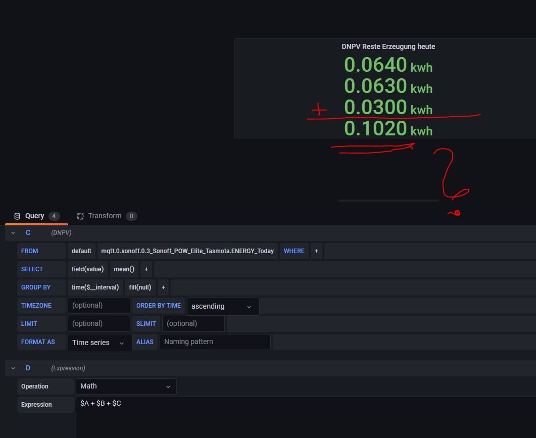

ich habe dabei aber ein Problem. Grafana rechnet falsch..... sicher nicht. Ich finde bloß den Fehler nicht.
mit $A + $B + $C addiere ich 3 Werte und gebe es als den 4.(der untere) aus. Der ist aber falsch. rechen ich nur $A + $A stimmt das Ergebniss.
Habt ihr eien Idee?

Ich konnte das Problem selber lösen.
Group by , da musste das Fill(null) auf Fill(previous) gesetzt werden. SCheinbar wird es auf Null gesetzt wenn kein Wert da war. Daher der Rechenfehler. Jetzt nimmt er in dem Fall dass kein Wert da ist, eben den Vorwert.

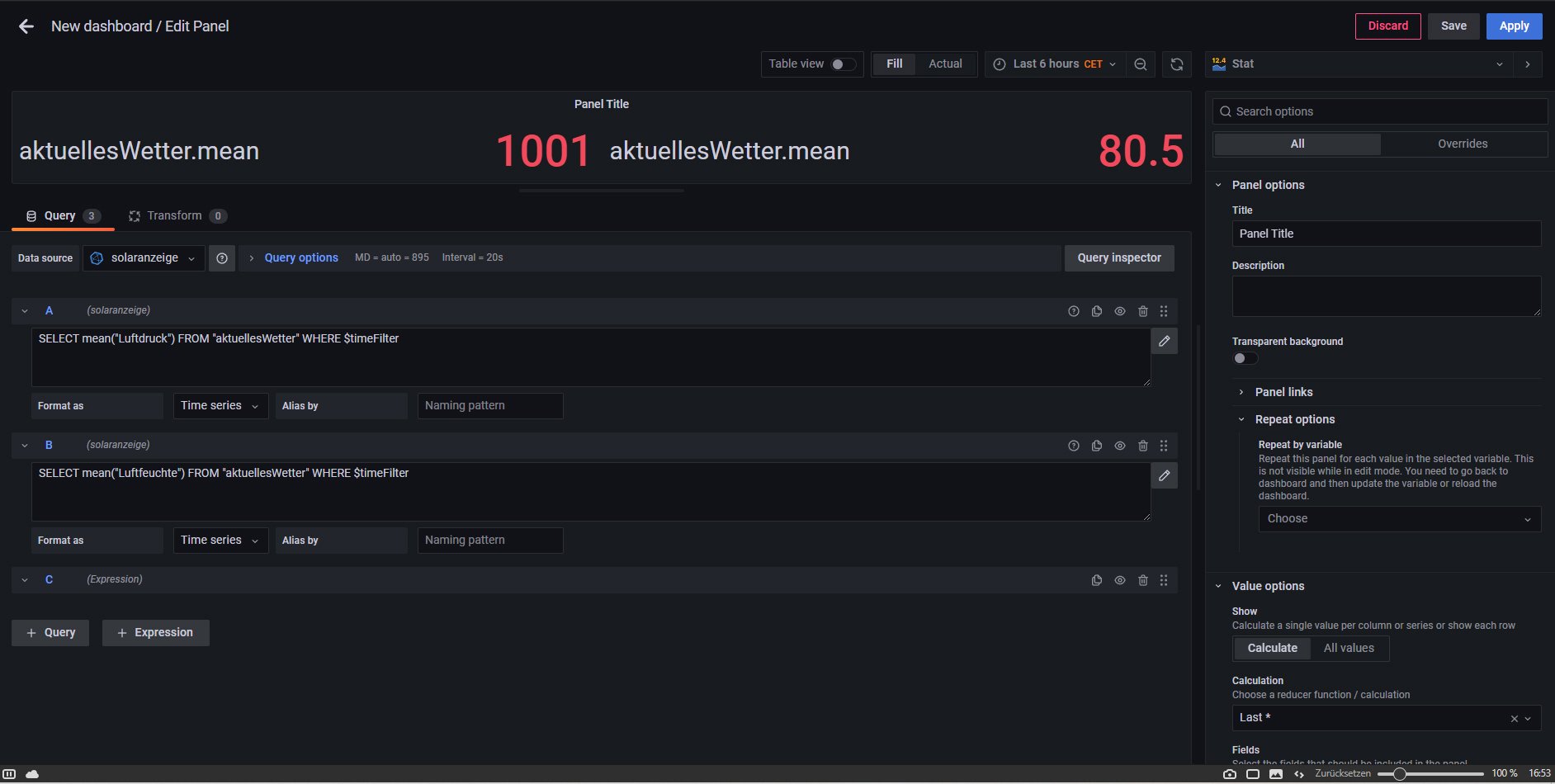

Ich bin ganz neu in dem Thema Grafana und versuche gerade deine Anleitung umzusetzen.
Es sollen die Leistungswerte von 2 Wechselrichtern addiert werden.
Wenn ich unten auf Expression klicke, finde ich die math Funktion nicht. Wo liegt da mein Fehler?
Vielen dank schonmal.

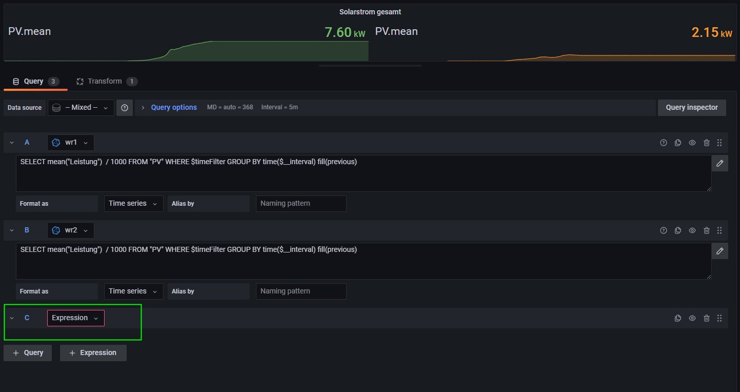

Ich kann Dir das nicht ganz sicher sagen, aber ich habe schon bemerkt, dass nicht jedes Panel Expressions erlaubt (auch wenn unten Expression angezeigt wird). Um sicher zu gehen müsstest Du hier mitteilen welchen Paneltyp Du nutzten willst (rechts oben) und testweise mal einen anderen nehmen, z.B. time series.

Das weiß ich ehrlich gesagt nicht. Ich kann es testen wie ich will, z.B. mit dem Stat-Panel, da geht es:
Was immer Probleme macht, Du Werte mit unterschiedlichen Zeitstempeln (also aus 2 Datenbanken, die nicht mit dem gleichen Zeitstempel geschrieben werden) und mit Group by time() verwenden willst, da er die nicht "zusammenbekommt". Aber trotzdem müsste er wenigstens die Berechnung mit math anbieten, es kommt nur kein Ergebnis raus...
Wie ist Deine Version von Grafana, ist diese evtl. veraltet? Aktuell ist 9.3.x ...Was immer Probleme macht, Du Werte mit unterschiedlichen Zeitstempeln (also aus 2 Datenbanken, die nicht mit dem gleichen Zeitstempel geschrieben werden) und mit Group by time() verwenden willst, da er die nicht "zusammenbekommt". Aber trotzdem müsste er wenigstens die Berechnung mit math anbieten, es kommt nur kein Ergebnis raus...

Ich habe die v9.3.6 installiert.
Das ist schon seltsam. Ich kann testen wie ich will, auch wenn ich das ganze mit Werten aus der gleichen Datenbank nehme, bekomme ich die Felder unterhalb von Expression nicht angezeigt.
Selbst wenn ich ein neues dashboard anlege, geht es nicht.

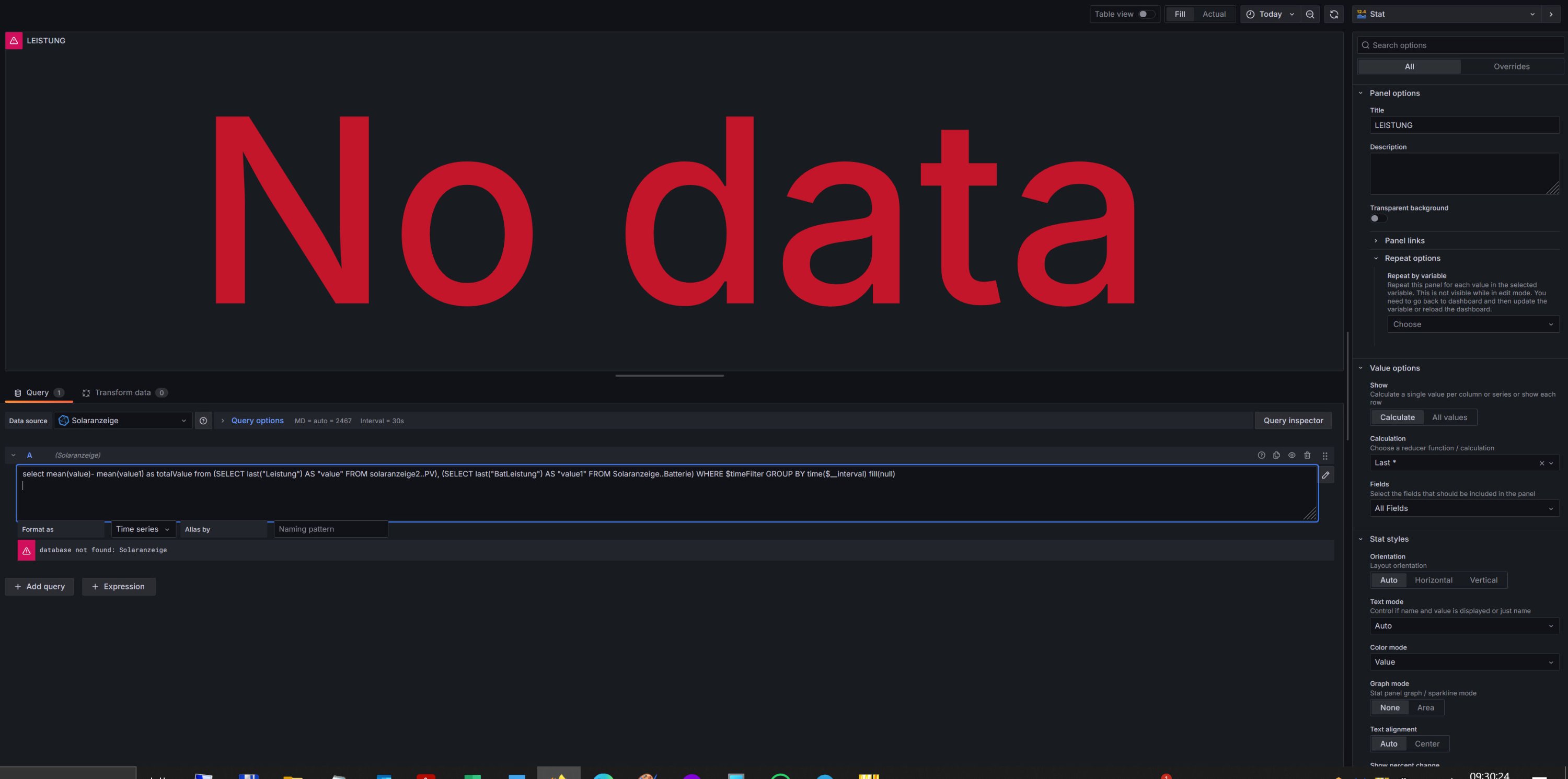

Ich möchte erst mal einfach 2 aktuelle Leistungsdaten miteinander verrechnet als Wert anzeigen.
Durch die ganzen Tipps hier bin ich auf folgende Zeile gekommen:
select mean(value)- mean(value1) as totalValue from (SELECT last("Leistung") AS "value" FROM solaranzeige2..PV), (SELECT last("BatLeistung") AS "value1" FROM Solaranzeige..Batterie) WHERE $timeFilter GROUP BY time($__interval) fill(null)
Da muss aber noch ein Fehler drin stecken...
Quellen sind:
solaranzeige2
SELECT "Leistung" FROM "PV" WHERE $timeFilter
Solaranzeige
SELECT "BatLeistung" FROM "Batterie" WHERE $timeFilter
Ich hänge noch einen Screenshot mit an, vielleicht ist auch sonst wo (Stat) ein Fehler drinnen...

Re: Gesamtverbrauch zweier Quellen SDM630 in Grafana darstellen
Fehler wird doch angezeigt, dass die Datenbank "Solaranzeige" nicht gefunden wird.
