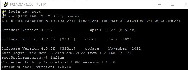

ja, hab ich gemacht:
Ich hab auch noch folgendes gemacht:
- 2.user.config.php gelöscht und neu kopiert + geändert
- Datenbank solaranzeige1 gelösche und neu angelegt
- Datenbank in Grafana neu bekannt gemacht
Passt was mit den Werten in der 2.user.config.php nicht?
2.user.config.php Regler=23 (Sonoff) Geräte-Nr.: 2 Objekt=Pufferspeicher Influx-DB: solaranzeige1 Topic=Sonoff2
Gruß Udo

Ich nutze einen Shelly 1 mit TemperaturShield auf Tasmota 12.2.0. Die Temperatur wird in Tasmota angezeigt.
Ich sehe nur die Measurements Info, Service, Statistik. Meine Version ist V4.8.0 vom 5.10.22

Das kann sein, nicht alle Thermometer Sensoren werden erkannt. Bitte schicke einmal ein Screenshot von der Konsole, nachdem du Status 0 eingegeben hast.
Re: Tasmota Sonoff Werte nicht alle in Influx DB
der log zeigt mir: Es handelt sich um ein Shelly 1 mit Temperatursensoren: 46 Firmware: 12.2.0(tasmota)
Status 0 wird nicht als Befehl erkannt.
