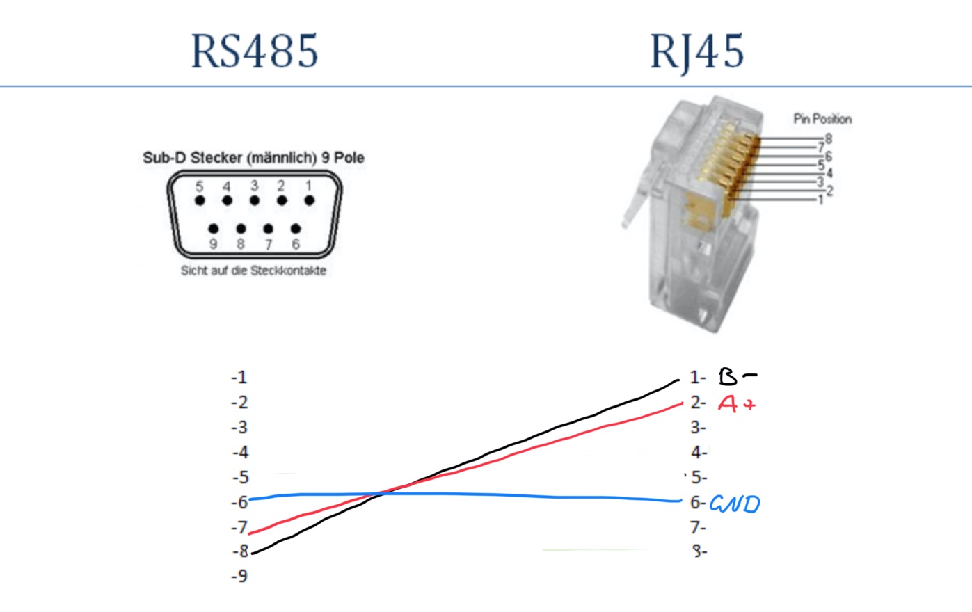

Tschuldigung dass ich hier so reingrätsche, aber ich komme mit dem Auslesen meiner 4xUS2000 (nehme an B, sind vom Sommer 2021, haben nicht die 6 Ports der C-Version) nicht weiter. Scheinbar sind hier noch mehr Pylontech-Verzweifelte mit einschlägigem Wissen versammelt.
Mein Problem: Ich kann über den RS232-Konsolenport und die Batterieview-Software die Pylons mittels FTDI-Kabel auslesen. Soweit so gut. Wenn ich aber den Raspi mit Kontroller-Einstellung 15 anschließe, geht nichts. Liegt dann wohl an der falschen Baudrate.
Dann habe ich gelesen, dass es über den RS485-Port mit Kontroller-Einstellung 41 auf der Solaranzeige gehen soll. Aber leider immer noch Fehlanzeige.
Ich habe das Kabel wie folgt verlötet:
Ulrich, der mich sehr unterstützt ist leider auch kein Pylontech-Fachmann und auch mit seinem Latein am Ende, er sieht aber, dass keine Daten in der Influx ankommen.
Die Firmware-Version der Akkus ist 3.0, ich versuche gerade in einem anderen Beitrag die 3.4 zu bekommen, damit hatte jemand Erfolg.
Vielleicht kann mir hier geholfen werden bevor ich noch Wahnsinnig werde :cry:

Da die obige Steckerbelegung nur für den US2000C getestet wurde, habe ich den Lötkolben geschwungen und im Sub-D Stecker Brücken eingebaut um das alte Anschlusschema zu verwenden.
Leider immer noch ohne Erfolg. Jetzt werde ich die 32Bit-Version auf den Raspi spielen...

So ich habe mich heute auch mal versucht...
Solaranzeige_V4.7.9 32bit
Diesen Adapter habe ich aus diesem Video.
https://www.youtube.com/watch?v=izZphGWnwn8&t=168s
US5000 und US2000C
PIN RS485 Regler 41
6 RJ45 auf RS232 P5 GND
8 RJ45 auf RS232 P3 TXD
7 RJ45 auf RS232 P2 RXD
485er Port angeschlossen, sowohl Master als auch Slave Batterie...

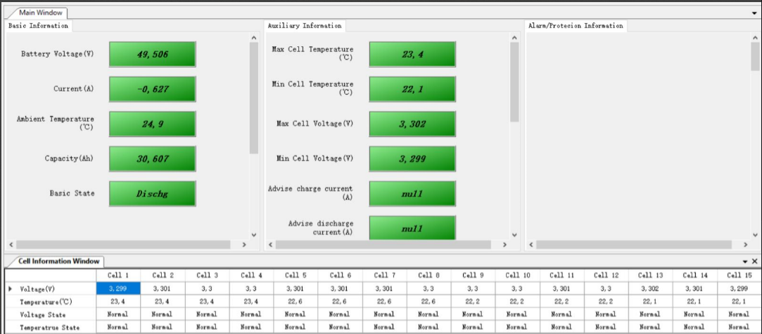

Consolenport (per BatteryView) auslesbar.
3 RJ45 auf RS232 P3 TXD
6 RJ45 auf RS232 P2 RXD
8 RJ45 auf RS232 P5 GND
An der Solaranzeige 32bit Regler 15 - kann nicht ausgelesen werden.

Mit Batteryview ging alles über den ConsolePort
Gibt es denn jetzt eventuell Leute hier, die das ganze am Laufen haben?
