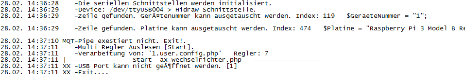

Mehrer neuninstallationen, einfach mal alle eingaben ausprobiert und immer wieder neu gestartet (wenn man den USB Port nicht findent kann man ja mal alle Nummern ausprobieren - erfolglos.
Jetzt bin ich mit den Nerfen am ende und kann die INstallationsanleitung schon auswendig..........oder ich hab mich fesgefressen an einem einfachen fehler den ich nicht sehe :shock:
Folgendes zu meiner Anlage:
Mpp Solar PIP 2424MSXE (mit USB)

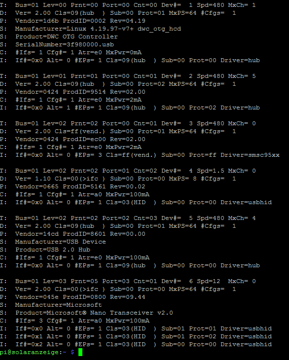

Hier gehe ich davon aus das es Device 4 ist ( das ist der Eintrag der sich ändert wenn ich den USB stecker ziehe)Bild
[img
][/img]
Ich habe jetzt alle einträge versucht von ttyUSB0.........ttyUSB7 über ttyUSB004 und mit lerzeichen ttyUSB 4
Ich geb zu mir fehlt jetzt die Ahnung oder gennerel die Ahnung :-)

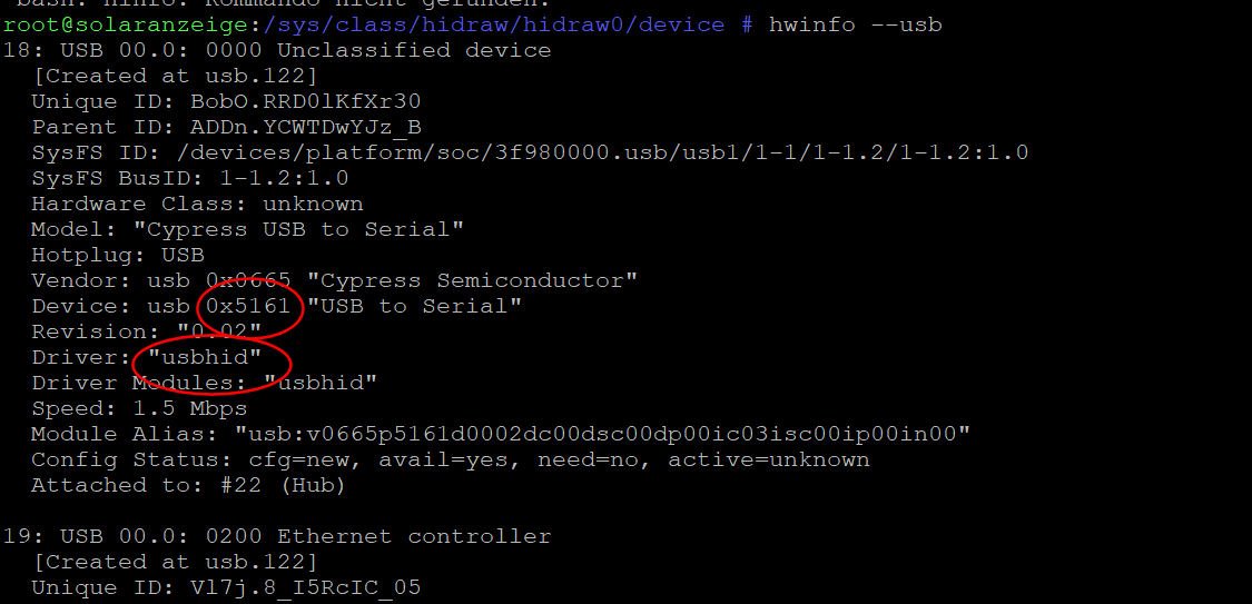

Dein Wechselrichter hat eine USB Buchse? Ist das richtig? Es kann eine Micro Buchse oder eine Buchse TYP B sein.
Diese Geräte benötigen nur ein einfaches USB Kabel, kein seriel zu USB Adapter, da sie eine Hidraw Schnittstelle haben und keine USB Schnittstelle. Die Device muss demnach "/dev/hidraw0" (0 bis 9) heißen. Versuche es mal mit hidraw0 , das müsste gehen
Wenn Du einmal "hwinfo --usb" eingibst muss ein solcher Block zu sehen sein. Wichtig ist Device = 5161 und Driver = "usbhid" das ist der Hidraw Driver.

...hier DANKE das wars!!!!

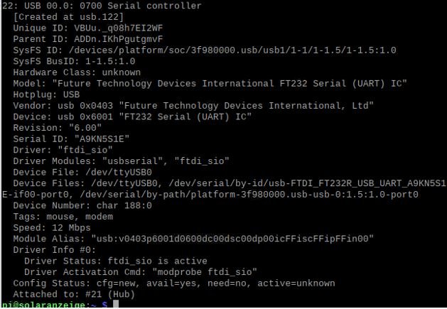

habe da ein ähnliches Problem.
Habe am Raspi P3 2 Geräte hängen.
1x Axpert Inverter ==> ist ok - kein Fehler im solarlog-file.
verwendeter Treiber in 1.user.config.php
$USBDevice = "/dev/hidraw0";
1x Pyolntech-Batterie
habe alle mir möglichen Varianten bei der Device-Angabe gemacht ==> funktioniert aber nicht.
z.B. $USBDevice = "/dev/6001";$USBDevice = "/dev/0x6001";$USBDevice = "/dev/ttyUSB0";
In der Einfach-Reglerverion funktioniert das Auslesen ==> mit "/dev/ttyUSB0" ==> somit ist der Anschluss und Adapter usw. okay.
USB-Liste ausgelesen mittels hwinfo --usb - dieses Device ist die Pylontech-Batterie (UAB-Adapter)
Kann mir da bitte wer weiterhelfen?
Danke im Vorraus
Beiträge: 6495
Hat sich bedankt: 162 Mal
Danksagung erhalten: 923 Mal
Re: Einfache Multireglerversion bekomme ich nicht hin
Bitte lese dir die Dokumentation noch einmal durch.
viewtopic.php?f=13&t=384&p=1246#p1246
/dev/ttyUSB0 sollte der richtige Eintrag sein. Nur beachte wo der genau eingetragen wird und was du nach der Änderung machen musst.
$USBDevice = und Neustart, damit die serielle Schnittstelle richtig eingestellt wird. (Speed + 8N1)
