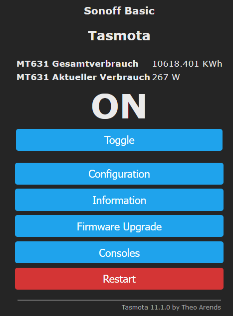

Aktuell habe ich eine Solaranzeige als Multiregler ( 1 x Solarmax SP2000, 1 x SDM230 Modbus für MiniPV 600Watt) in Betrieb.
Funktioniert auch soweit.
Als 3tes Gerät soll noch mein Zähler vom Hausstrom dazu.
Der Zähler ist ein ISKRA MT631-D1A51. Den habe ich mit der PIN freigeschaltet, so dass ich den aktuellen und den Gesamtverbrauch angezeigt bekomme.
Dann bin ich über einen "Hichi IR wifi" gestolpert. Der ist bereits komplett mit ESP bestückt und mit Tasmota geflasht bzw. vorkonfiguriert.
Also IR Kopf am Zähler anbringen, über USB mit Strom versorgen und Tamota (WLAN, MQTT) konfigurieren.
Jetzt noch das Script dazu einrichten
>D
script error must start with >D
>D
>B
=>sensor53 r
>M 1
+1,3,s,0,9600,MT631
1,77070100010800FF@1000,Gesamtverbrauch,KWh,E_in,3
1,77070100100700FF@1,Aktueller Verbrauch,W,P,0

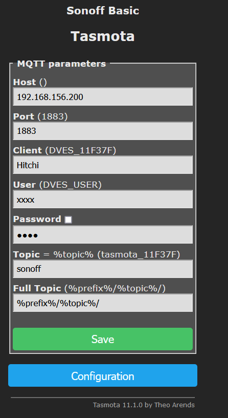

Die MQTT Einstellungen soweit gemacht

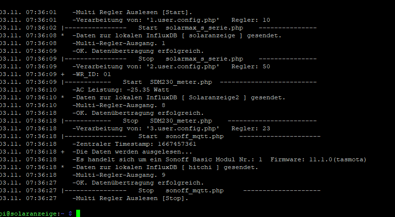

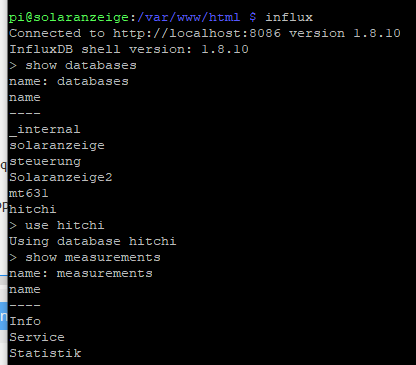

Das log sagt dann folgendes
Frage ich Influx ab, sehe ich folgendes

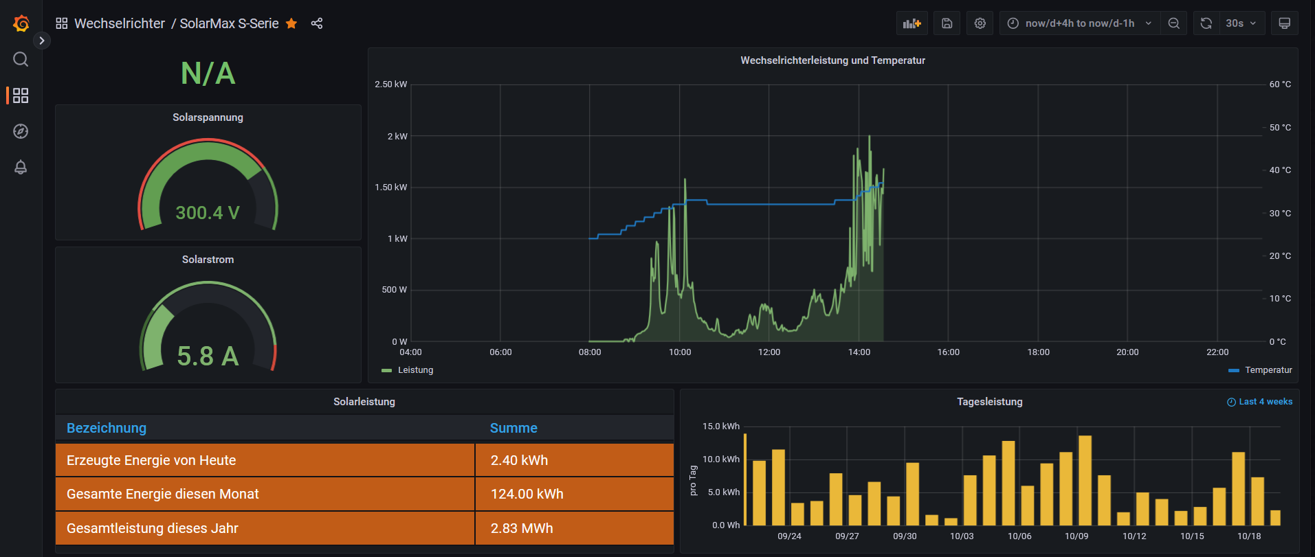

Wo ich nicht mehr weiter komme, ist das Dahboard.
Hier wird ja das Dashboard "Sonoff" verwendet ?.
Leider bekomme ich im Dashboard nichts angezeigt.
In einem anderen Beitrag hier war zu lesen, dass ggf. die Datei "sonoff_mqtt.php auf den Zähler angepasst werden muss.
Da ich gerade auch mich mit Iobroker beschäftige, habe ich mal den IR-Kopf umgestellt, so dass er seine MQTT Daten dahin sendet.
Im Iobroker bekomme ich die Daten, und kann sie auch anzeigen.
Wo findet sich mein Fehler bzw. was habe ich übersehen. Hat da jemand eine Idee für mich.

Wurde das Problem mittlerweile gelöst ?
Wenn Ja wie.... ich würde mir ansonsten erstmal die DB erweitern und prüfen ob dort meine ganzen werde reingesetzt werden ?
Beiträge: 1267
Hat sich bedankt: 25 Mal
Danksagung erhalten: 216 Mal
Re: Hitchi IR Kopf und Solaranzeige drehe mich irgendwie im Kreis
Welches Problem?
Wenn Du einen MT631 hast, sollte das Script vom MT681 oder MT175 funktionieren.
