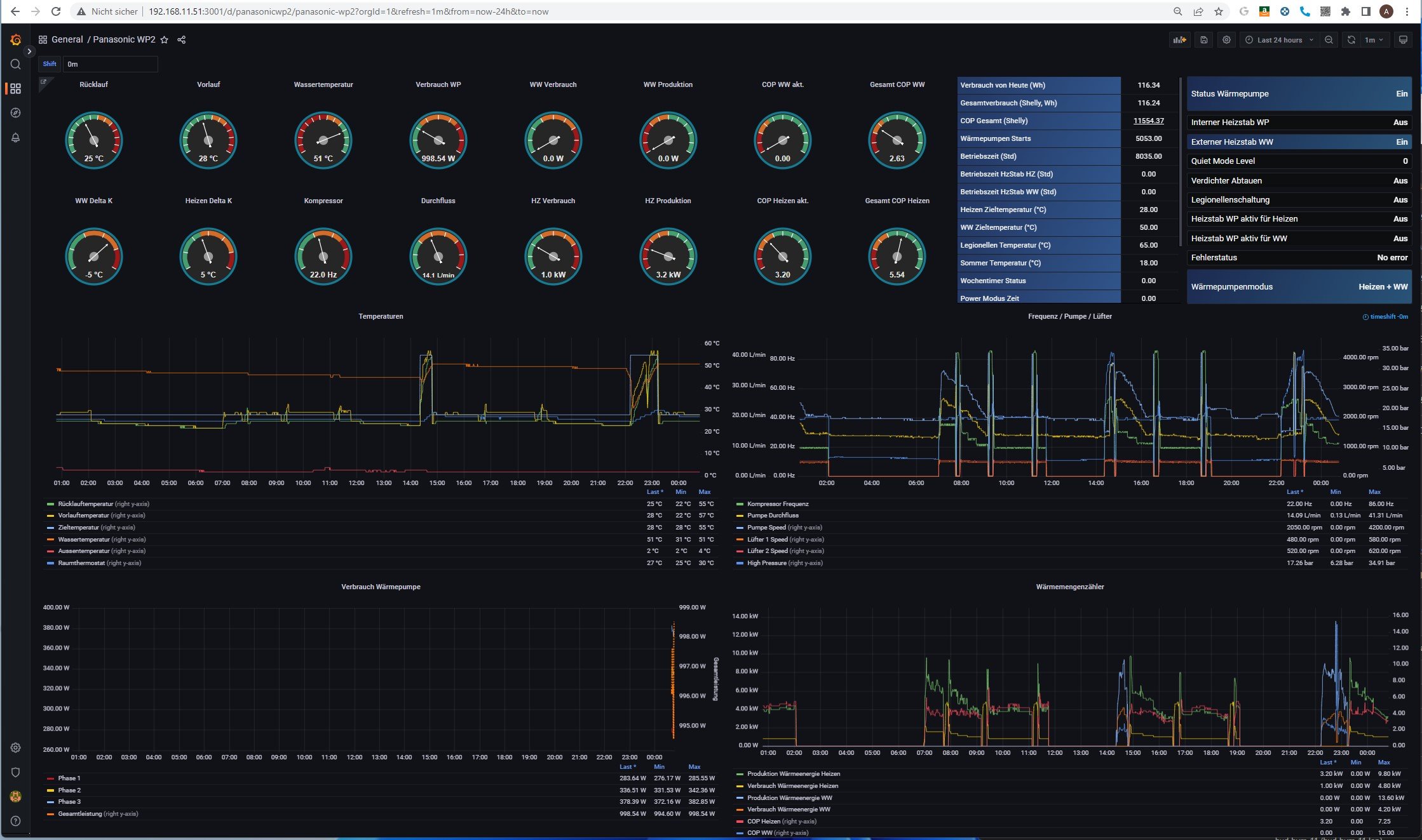

Beim COP Shelly musst Du noch nachsteuern, der rechnet wohl die bisherige Erzeugung zu der gemessenen Leistung, aber den Shelly gibt's natürlich erst ein paar Minuten. Hier einmalig in die Datenbank den bisherigen (geschätzten) Verbrauch addieren (oder einfach im Dashboard im Select als zusätzliche Konstante Addieren).
Außerdem vermute ich, Du hast keinen externen Heizstab, der aktuell eingeschaltet ist (der Wert kommt bei mir aus einer anderen Datenbank). Die Anzeige musst Du wohl löschen oder mit einem anderen Inhalt verwenden...
