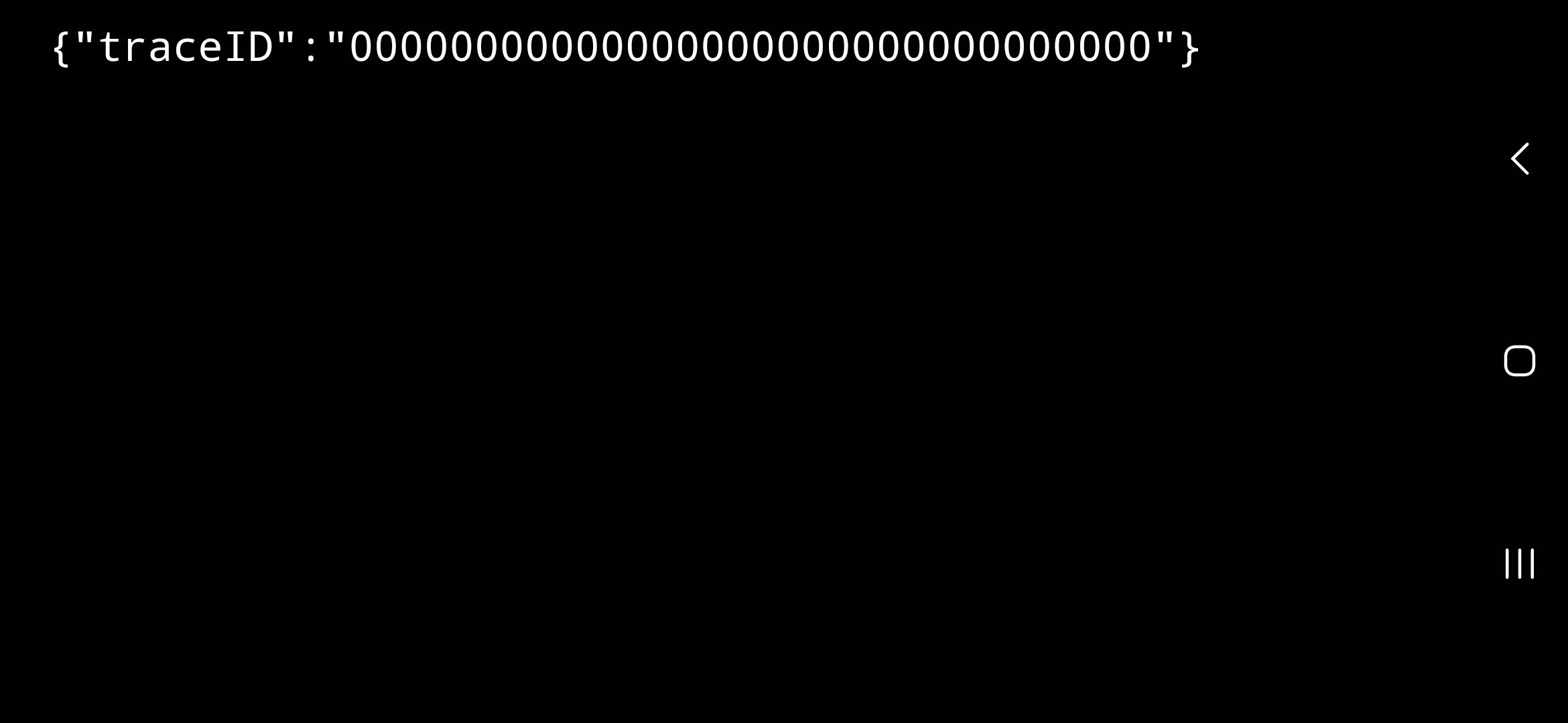

Nabend, mein PI hängt sich leider gerne mal auf, also Neustart.
Aber heute hab ich was ich noch nicht hatte.
Schwarzer Bildschirm ganz oben kleine Zeile Vergrößert
Der PI läuft fast Nackt
PI4 4GB über LAN mit USB
Ein WR ein kleines Dashboard
Keine Daten Aufzeichnung auf Externe Platte.
Jemand ne Idee
Jemand ne Idee
