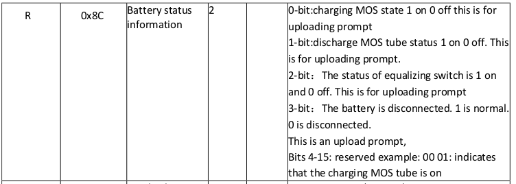

mikep500 hat geschrieben:
Mo 12. Dez 2022, 21:12
kann mir von den Entwicklern des JK BMS Reglers jemand sagen was mit dem Bat Status oben links angezeigt wird?
In der Original App wird das nicht angezeigt.
Danke Mike
Hallo Mike,
er wird in der App angezeigt, aber hier sind mehrere Stati in einem Wert:
(Auszug aus "Communication protocol between monitoring platform and BMS")
VG Helmut

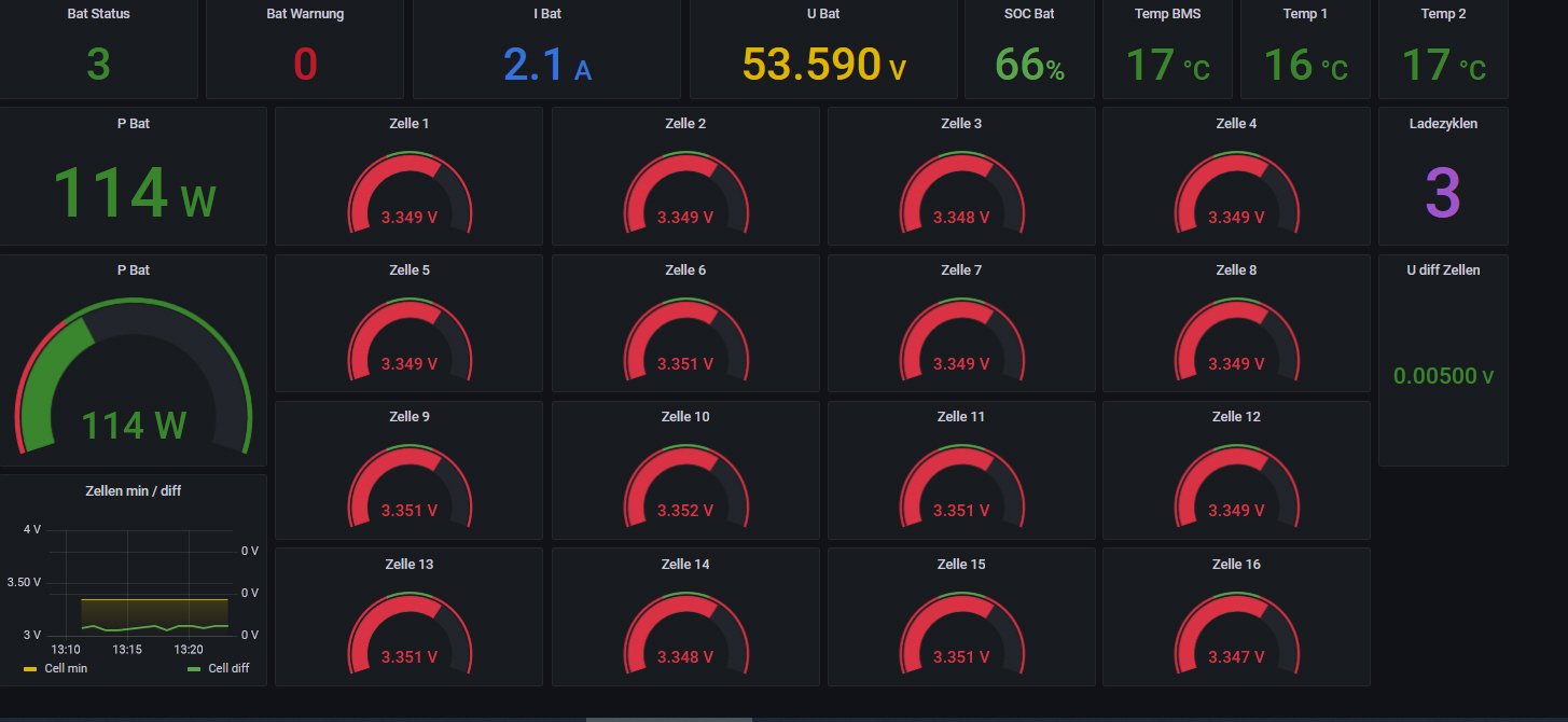

Hallo
Habe mittlerweile diesen log:
Damit funktioniert Garafana auch sehr gut leider bzw komisch ist das ich diesen output nur bekomme wenn ich das $Tracelevel = 10; // 1 bis 10 10 = Debug auf 10 minimal auf 9 stelle
