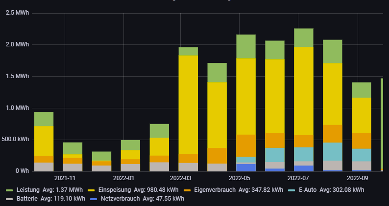

nachdem ich mich die letzten Tage erneut über die unglückliche „Monatsauswertung“ ein wenig geärgert habe.
Das Problem das vorherrscht, liegt an unserer Datenbank, die keine Abgrenzung nach Monaten kann.
Sondern kennt nur vier Wochen oder alternativ 30 Tage. Was zu einer täglichen Verfälschung der Ergebnisse in die Vergangenheit führt.
So habe ich mich gestern hingesetzt und eine für mich einfache Lösung geschrieben.

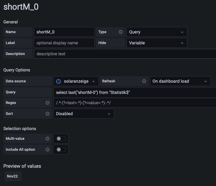

Hallo Gerd, php kopiert und gestartet - Werte wurden in DB geschrieben. Varaiablen angelegt:
Mit folgender Abfrage:
SELECT integral("Verbrauch",1h) FROM "AC" WHERE time >= '$(shortM_1)' AND time < '$(shortM_0)' tz('Europe/Berlin')
stoße ich auf einen Fehler:
InfluxDB Error: invalid operation: time and *influxql.StringLiteral are not compatible
Hast Du ne Idee?
