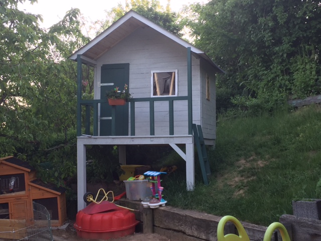

Auch ich möchte mein kleines Projekt heute mal vorstellen.
Es befindet sich noch im Ausbau aber so langsam nimmt es Formen an.
Es handelt sich um ein Stelzenhaus mit 4qm also 2 auf 2 Meter.
Spielraum sind 1,5 auf 2 Meter und Terasse 0,5 Meter.
Aber das interessante ist natürlich das Spielzeug von mir dem großen Kind.
Unter dem Haus in der gelben Kiste befindet sich eine 100 AH Blei-Säure Batterie die irgendwann auch samt Kiste vergraben wird.
Natürlich nur so das ich immer dran komme und auch Luft zirkulieren kann. ;)
Auf dem Dach ist eine 100 Watt monokristalline Solarzelle.

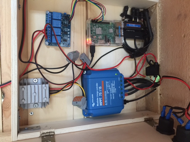

Im Innenraum befindet sich der Verteilerschrank in dem auch die ganze Technik steckt.
Laderegel BlueSolar von Victron Energy natürlich ein Raspberry Pi (V3) und ein 4 Kanal Relais Board.
Bis jetzt läuft nur die Terassenbeleuchtung und das Wohnlicht über das Relais Board.
Geplant ist hier noch eine Lüftung einzubauen damit hier im Hochsommer keine Stauhitze erzeugt wird.
An der Schranktür ist noch eine 12 V Steckdose und 2 USB Anschlüße zum Aufladen von diversen Geräten.

der Anschluß des Raspberry Pi ist ganz easy, alles was man dafür benötigt ist eine DC Wandler der eine 5 Volt Spannung erzeugt.
Diesen bekommt man recht günstig, meiner mit Kühlkörper hat 10 Euro gekostet und bringt max. 5A also genug Power für Pi und Relais Board.
Wichtig ist das das USB Kabel vom DC Wandler zum Pi einen brauchbaren Querschnitt hat, da sonst keine 3 A fliessen können.
Ein Standart USB Kabel ist bei ungefähr 2A am Ende.
Relai Boards bekommt man auch sehr günstig je nachdem wieviel Känale man schalten möchte.
Die Steuerung läuft bei mir aktuell über 2 Cronjobs:
Der 1. Cronjob arbeitet wie eine Zeitschaltuhr und schaltet abends das Terassenlicht ein und morgens wieder aus.
Der 2. Cronjob misst alle 10 sek die Temperatur im Haus und schlatet ab 25 Crad die Belüftung ein (Dieser ist schon etwas aufwendiger da hier Pyhton Grundkenntisse vorrausgestezt sind.)
Ansonsten geht es richtig einfach per PHP die Gpio des Raspi zu steuern. Da sind Taster schon schwieriger. (mein Empfinden :roll: )

Mein BlueSolar in Verbindung mit meinem Raspi 3 arbeitet jetzt super im Wohnwagen. Der Regler ist mit dem "VE.Direct to USB" Interface-Kabel mit dem Raspi verbunden.
