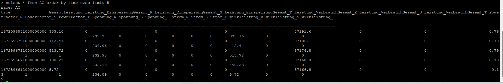

Danke für deine Unterstützung.
Offensichtlich wurde für Wirkleistung_S tatsächlich nichts geschrieben (außer "0") - für Wirkleistung_R dagegen wohl.
Wirkleistung_R
Wirkleistung_R
Wirkleistung_S
Wirkleistung_S

Ja das sieht so aus, als würden keine Daten in Wirkleistung_S ankommen. Zur Sicherheit, Du hast schon mal in Wirkleistung_T nachgesehen?
Auch zur vorherigen Frage, gibt es eine shelly_math.php, wäre eine Abklärung gut.
Wie sieht es mit den anderen Werten für _S aus, z.B. Leistung_VerbrauchGesamt_S oder Spannung_S. Auch alles nur 0?
Ansonsten siehst Du mich gerade ratlos. Ist die Solaranzeige auf dem neuesten Stand (Update)?
Kannst Du mal die Ausgabe von "IP-Adresse_Shelly/status" unaufbereitet als Ganzes hier einstellen (Markieren und Kopieren oder Screenshot).
@Ulrich, hast Du noch eine Idee, warum keine Daten in Wirkleistung_S ankommen, obwohl sie augenscheinlich im Status_Json vorhanden sind?

Komisch - ist schon seltsam. Die T-Werte sind auch alle "0" - siehe unten.

OK, es gibt also keinerlei _S oder _T Werte.
Was in der JSON auffällt, es gibt dort auch keine dritten "emeters" Werte. Im Skript werden aber ungetestet 3 Werte versorgt, die in Deinem Fall gar nicht vorhanden sind. Ich muss das mal debuggen, was mit Deiner JSON dann eigentlich passiert, normalerweise sind einige Werte nicht versorgt und es dürfte eigentlich gar nicht in der datenbank gespeichert werden können.
Was Du mal schauen könntest, es gibt eine /var/www/log/php.log, in dieser werden Warnungen und Fehler bei den PHP-Skripten aufgezeichnet. Meine Vermutung ist, diese könnte voll von Meldungen sein.
Auch die /var/www/log/solaranzeige.log schreibt für jeden Durchlauf (also minütlich) Einträge (das müssen keine Fehler sein, evtl. auch nur Ablaufprotkolle), auch hier wären mal die letzten 3 Minuten interessant.
Heute ist es mir zu spät, aber ich sehe mir das morgen mal an. Letztlich ist der Regler 31 für den Shelly 3EM und hat wohl irgendein Problem, weil nicht alle Daten wie erwartet geliefert werden. Das muss ich noch genauer untersuchen. Vielleicht hat ja @Ulrich schon eine Idee, ansonsten werde ich das morgen einmal debuggen...
