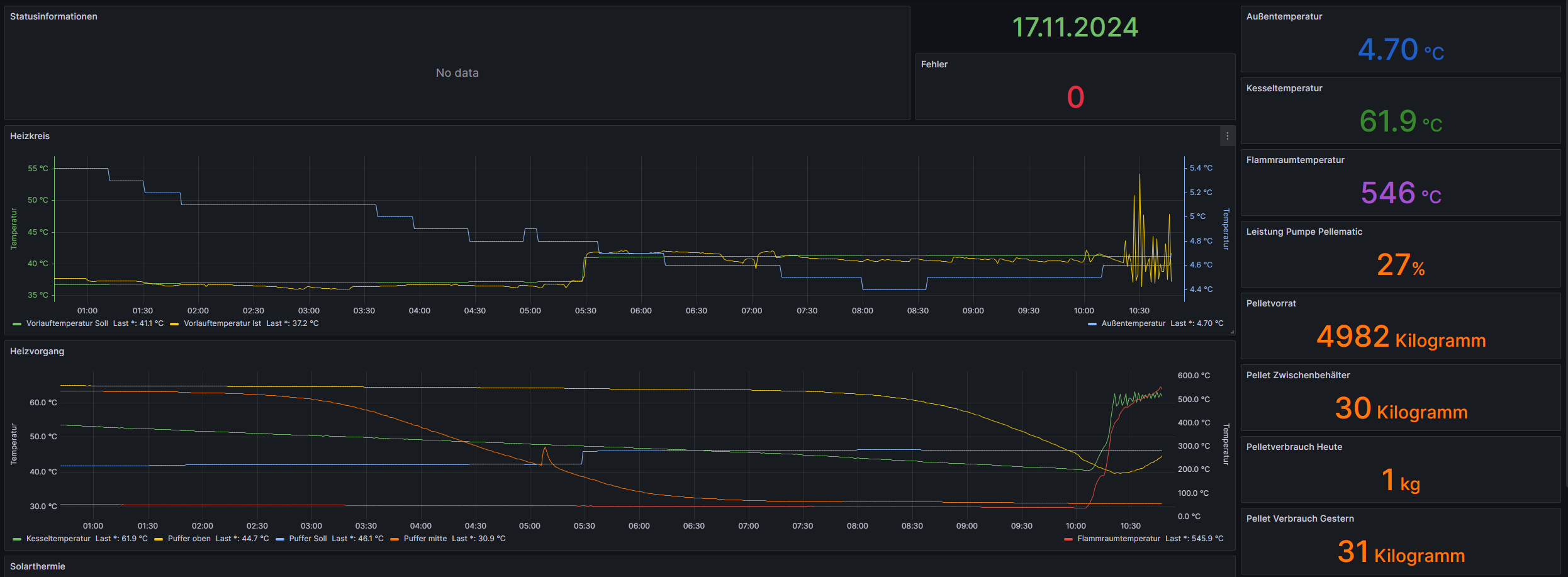

Sollte dies alles geschehen sein, dann sieht die Visualisierung der Pelletheizung in etwa so aus:
Ich werde den neuen Regler und die vielzähligen Signale auf Fehler testen und an meinem Dashboard ausprobieren.

Ich habe dir mal hier ein kleines Update meines Dashboard eingefügt.
Wenn ich da was falsch verstehe, dann kläre mich bitte auf.
gsfahrer

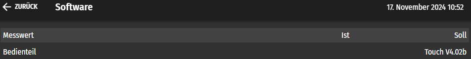

Hallo zusammen, hallo Ulrich
Ich besitze die Version 4.02b und bekomme bis auf die Statusanzeigen alles präsentiert.
Vielleicht eine Ahnung woran das liefen kann.
Danke im Voraus.
Thorsten
Danke im Voraus.
Thorsten
- Beiträge: 6558
Re: Pelletheizung Oekofen-Pellematic oder Regler 85
Schaue doch bitte einmal in die Datenbank, ob dort die Texte zu finden sind. Wenn ja, liegt es an den Grafana Einstellungen.
