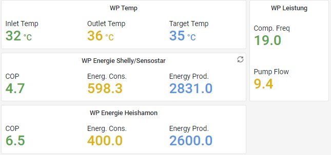

Hallo @bogeyof,
alles Gute zum Neuen Jahr und vielen Dank für Deine Hilfe. Das hätte ich mangels php Kenntnissen nie hinbekommen.
Die Punkte habe ich mir wohl beim Kopieren/Einfügen irgendwie eingehandelt, MCEdit ist da nicht sehr komfortabel.
Erinnert irgendwie an den ersten Norton Commander, wobei der besser zu bedienen war.
Das eigentliche Problem waren aber die Punkte in den Namen der Measurements die der IOB Influx Adapter erzeugt, da IOB den Punkt statt Slash verwendet. Deshalb lief das script nicht.
Habe nun die beiden Datenpunkte in IOB mit einem Alias benannt, so dass ich einen select FROM Alias machen kann der keine Punkte enthält.
Nun läuft es. Hier das Ergebnis. Da siehst Du auch warum mir das wichtig war und Du kennst ja auch die Diskussion aus dem PV Forum.

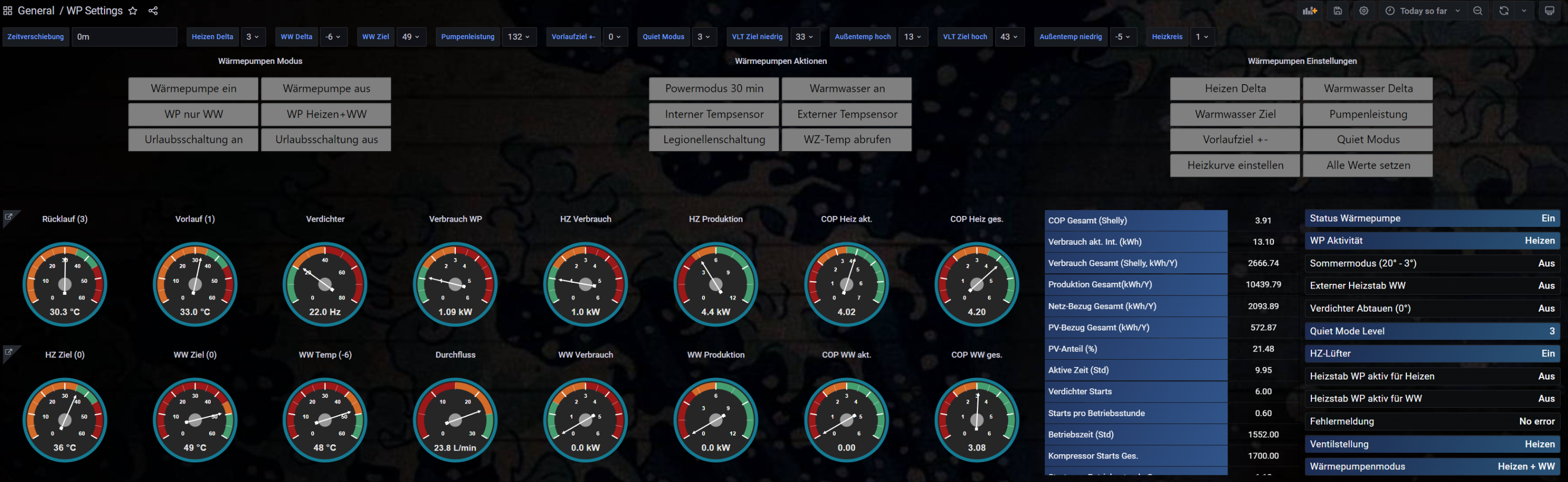

Man kann auch mit Grafana eine interaktive Steuerung über Heishamon für die Panasonic WP aufbauen:
Ich hänge gerne das Dashboard an, aber dieses hat noch einige eigenen Datenfelder, so dass dies ohne Änderung nur bei mir funktionieren kann. Aber man kann sehen, wie die Buttons und die Parameterübergabe sowie der Aufruf von Heishamon funktioniert...
In den oberen Feldern können die vorher ausgelesenen Werte auch überschrieben werden und mit den Buttons können diese Werte sowie einige weitere Aktionen dann direkt gesetzt werden. Macht das Bedienen und Testen der WP wieder etwas leichter...Ich hänge gerne das Dashboard an, aber dieses hat noch einige eigenen Datenfelder, so dass dies ohne Änderung nur bei mir funktionieren kann. Aber man kann sehen, wie die Buttons und die Parameterübergabe sowie der Aufruf von Heishamon funktioniert...

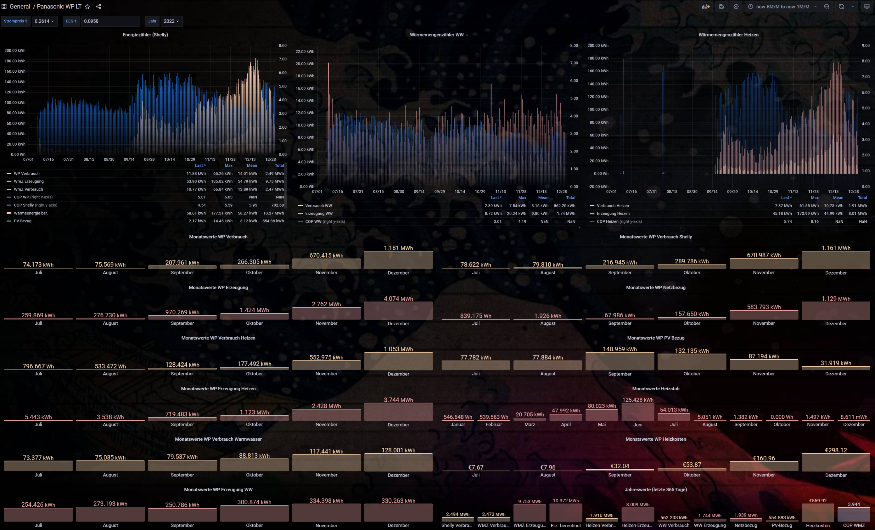

Monats- / Jahresübersicht hatte ich noch nicht, habe ich aber in der letzten Stunde mal schnell erstellt:
Wie immer sind da natürlich Spezialfelder von mir mit drin, die nicht jeder hat...
Grafana kann leider keine monatlichen Summierungen und hier musste ein Trick her. Ich habe dazu in den Statistikdaten von Solaranzeige Korr1 bis Korr12 eingetragen, mit diesen kann ich ausgehend vom aktuellen Monat immer korrekt die letzten 12 Monate anzeigen. Wenn es also gerade Juli 23 wäre, dann würde er von August 22 bis Juli 23 anzeigen. Immer automatisch. Daher aktuell auch die Anzeige von Januar(23) bis Dezember(22), WP kam erst im Juli, daher sind die Monate ohne Werte automatisch ausgeblendet.
Leider bedeutet dies einen Eingriff in Solaranzeige in die funktionen.inc.php um diese Werte zu speichern (siehe Code, abgesetzter Teil mit while-Schleife). Man könnte sich die Werte aber auch mit einer _math.php in eine beliebige Datenbank schreiben und im Dashboard dann halt die Variablen aus dieser Datenbank versorgen (um den Update von Solaranzeige nicht zu stören, bei mir egal, ich habe schon zu viele Abweichungen).
