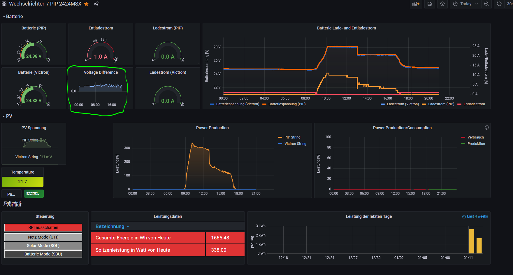

Lade meine Batterien mit einem MPPSolar PIP-MS/MSX und einem Victron SmartSolar und möchte gerne etwas mehr steuern als die 3 Ladungsmodi (UTI, SOL, SBU). Wie lässt sich zb. Floatspannung einstellen. Ich würde die gerne mit der Temperatur leicht anpassen so wie im Batteriedatenblatt vorgeschalgen. Ist das irgendwie möglich.
Auch sehr vorteilhaft wäre es, wenn man an einem der Regler einen kleinen Offset auf die Spannungsmessung geben könnte. Der Victron misst bisher zumindest, immer ca 0.1V weniger als der PIP (siehe Markierung im Bild). Ich kann mir vorstellen, dass dadurch von dieser Seite nicht optimal geladen werden kann. Kann man da Softwareseitig was machen oder muss ich mit den Kabeln rumspielen?

was helfen würde ist die Ladespannung am PIP dann um die 0,1V höher einstellen. Die PIP Serie (dieses und viele andere Modelle von der Fa. Voltronic) messen nicht sehr genau. Ist auch bei meinem PIP-MAX bzw. Axpert MAX der Fall.
