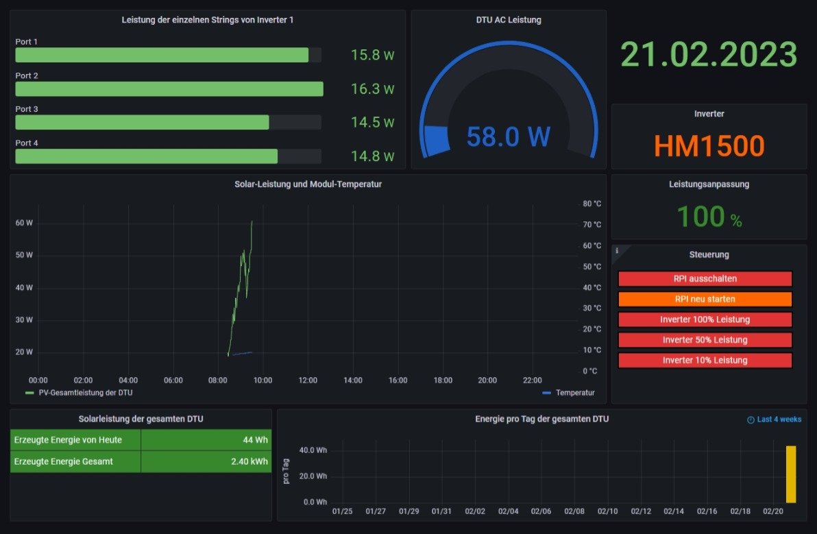

Das Dashboard ist für einen Inverter mit 4 Ports gedacht. Bei anderen Konfigurationen muss es angepasst werden. viewtopic.php?t=188

Auf der WEB-Oberfläche der Ahoy-DTU selber kann man die einzelnen Ports benennen. [Module Name]
Falls dort wie im Bild zu sehen Nummern stehen, dann werden die Daten in der Datenbank unter dem Measurement Port5 und Port6 zu sehen sein. Steht in diesem Feld z.B. "Schuppen 1" so heißt das Measurement dann "Schuppen1"
Das Dashboard muss auf jeden Fall noch angepasst werden, da die Measurement-Namen in fast allen Fällen unterschiedlich sind!
