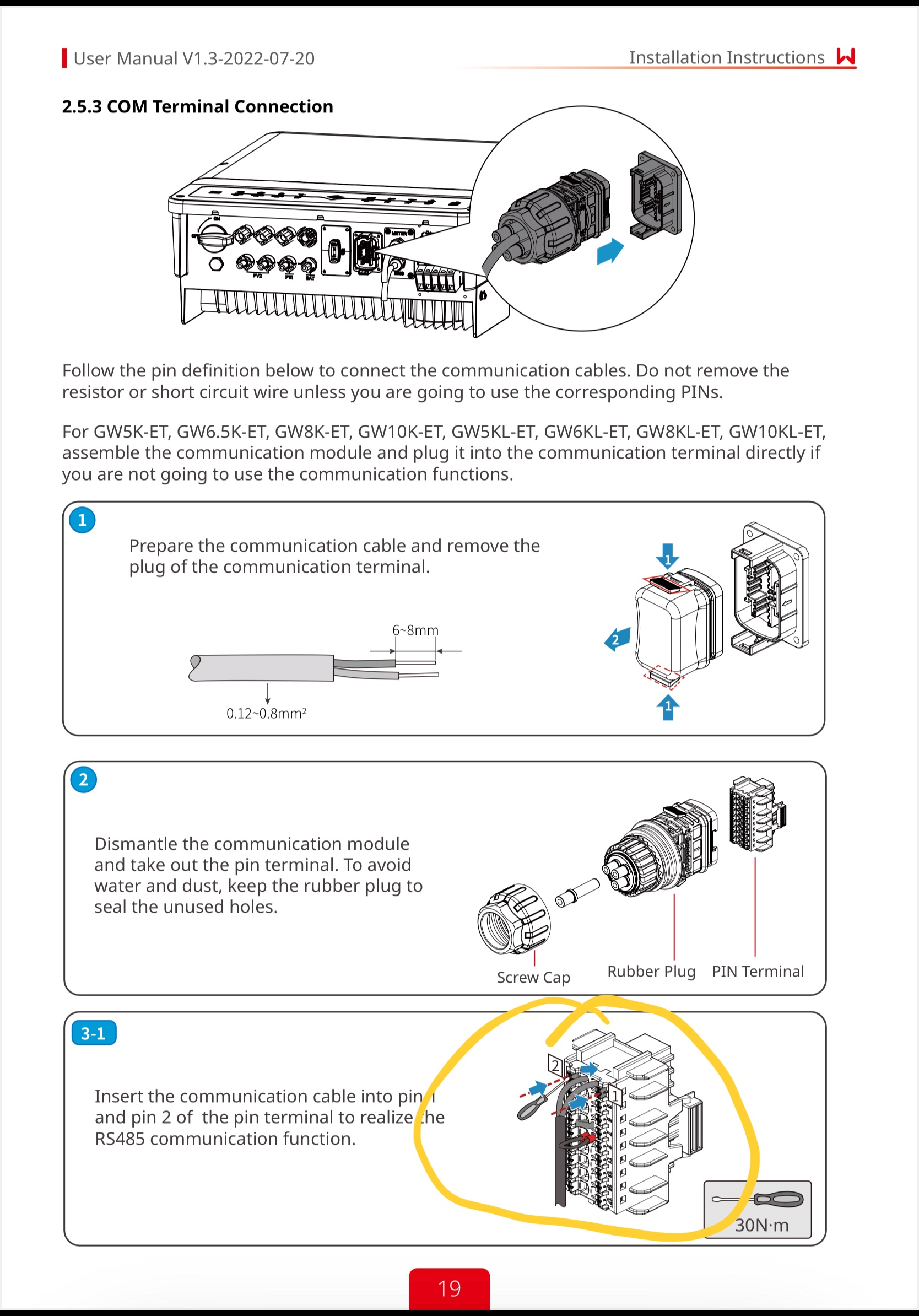

Habe einen GW10K-ET mit einem Type1 Communication Port (siehe Bild in Anlage) und versuche eine RS-485 Verbindung für die Solaranzeige über einen WitMotion USB-zu-RS485-Modbus-RTU-UART-Konverterkabel mit CH340-Chip (siehe Bild in Anlage) herzustellen. Habe Pin1 und Pin2 des Communication Ports mit den mittleren Anschlüssen des WitMotion Konverterkabel verbunden, bei den Einstellungen in SetUp der Solaranzeige habe ich
Leider habe ich keinen Erfolg:
-Lesefehler > …
-Keine gültigen Daten empfangen
An was kann es scheitern, was könnte ich noch ausprobieren / ändern?
- $Regler = „64“;
$WR_Adresse = „247“;
-Lesefehler > …

Muß leider/glücklicherweise ergänzen, dass ich nun Daten empfange (mit dem beschriebenen SetUp). Ein „letzter“ Versuch (zum wiederholten mal hab‘ die zwei Datenleitungen getauscht/gedreht - beim USB Konverter ist die Dokumentation bzgl. Pin-Belegung eher suboptimal) hat den Datenfluss gestartet.
Wie nachhaltig das ganze ist werden wir sehen, aber das ist immerhin ein Resultat. Warum und wieso muß ich erst analysieren …
