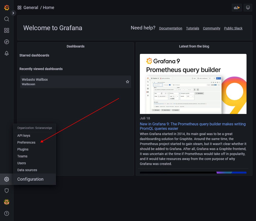

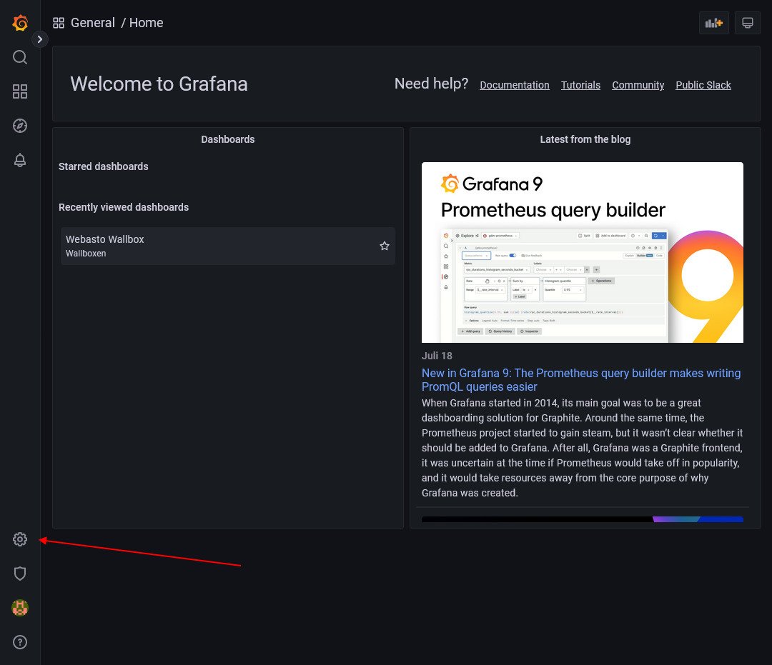

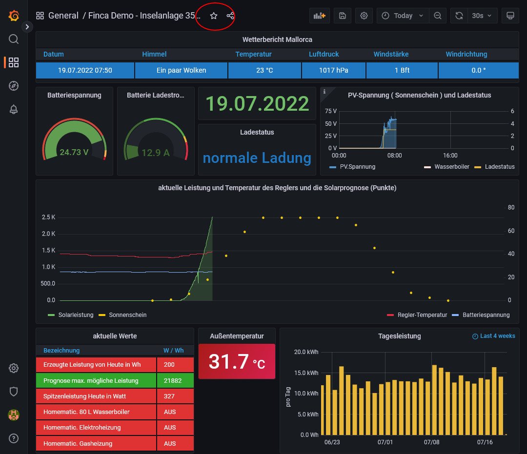

Möchte man Grafana starten und als erstes ein bestimmtes Desktop anzeigen lassen, dann geht das so:
1. Das Dashboard anzeigen, was man immer mit dem Öffnen von Grafana ansehen möchte.
2. Den Stern anklicken
3. Das Dashboard auswählen, das man als erstes sehen möchte. In der Auflistung ist es nur zu finden, wenn es vorher einmal mit dem Stern markiert wurde!

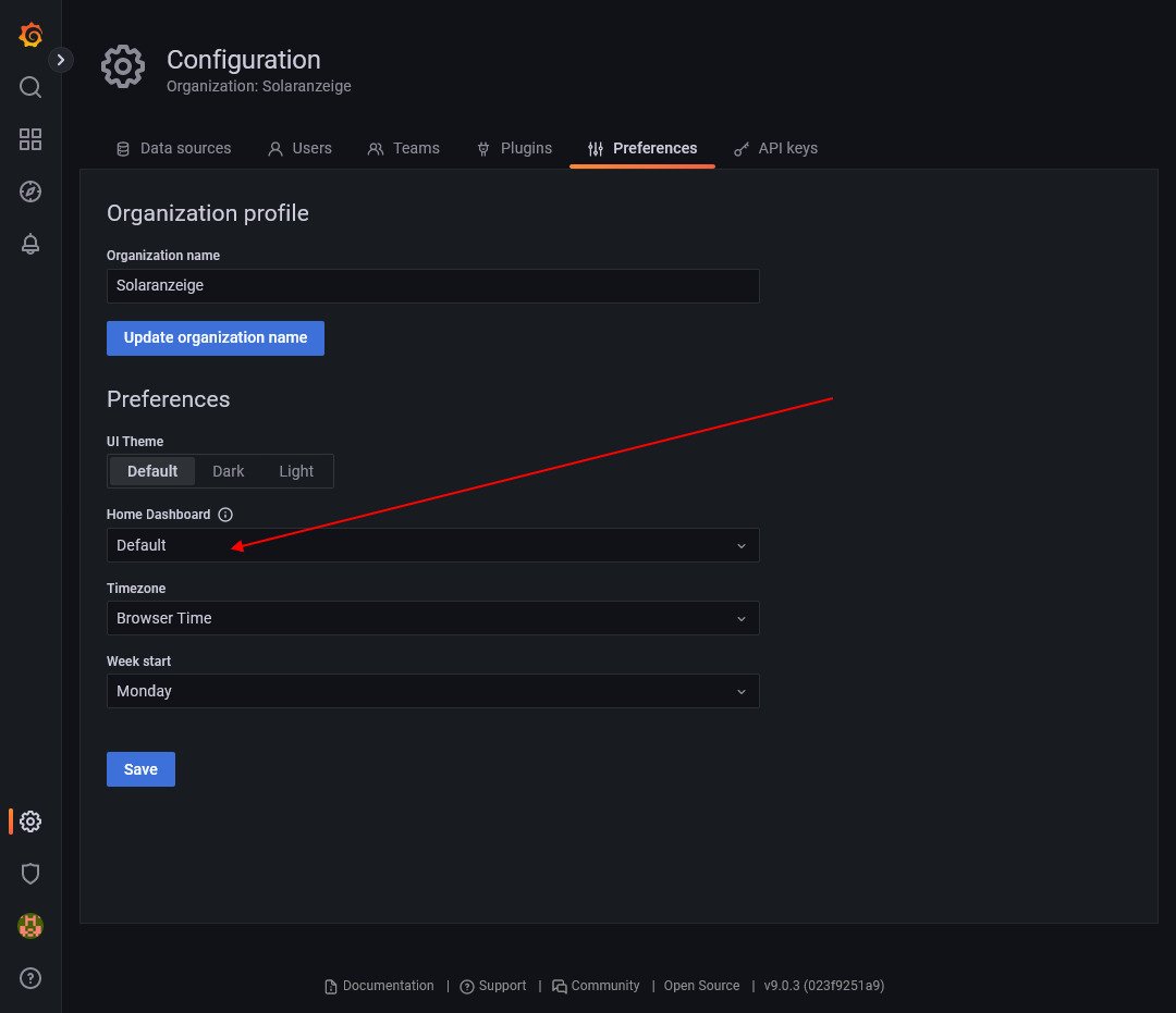

Bei mir klappt es leider nicht mit der Anleitung.
Ich bin genau vorgegangen wie beschrieben, bin auch als "admin" in Grafana angemeldet, habe den "Default Button gesetzt.
Wenn ich nun das Browsrfenster schließe und erneut solaranzeige.loca:3000 wähle, kommt genau das gleiche Auswahlfenster mit dem Einstiegsfenster.
Erst nach der Auswahl des Dashboards sehe ich das, was ich eigentlich sehen möchte.

Nicht default setzen, sondern dort das als Favorit gekennzeichnete Dashboard auswählen

Ah , jetzt, ja
Irgendwie stand ich mir selbst im Wege.
Hab Dank
