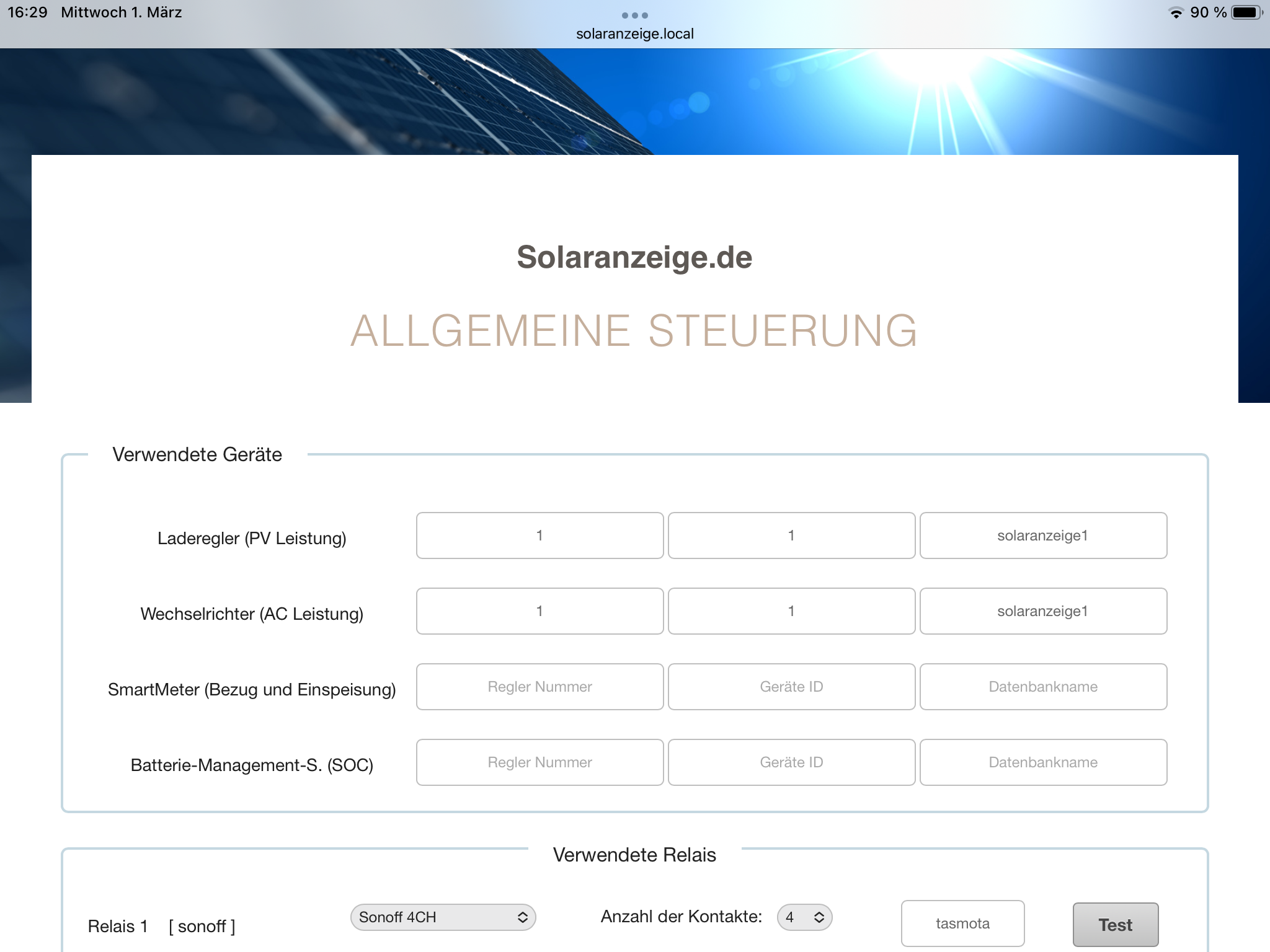

Ok. Wie ist den Deine Konfiguration in der Automation?
Kannst Du von der http://xxx.xxx.xxx.xxx/automation.web.php mal einen Screenshot einstellen?

Nehm mal die Eintragungen bei "Verwendete Geräte" bei SmartMeter und Batterie-Management raus.
Re: Automation geht nur mit PV Leistung und nicht mit Einspeisung
Gerade versucht aber es funktioniert trotzdem nicht.
Es geht nur mit PV Leistung, was könnte das sein.
Die Automation bekommt nur die Werte von PV Leistung

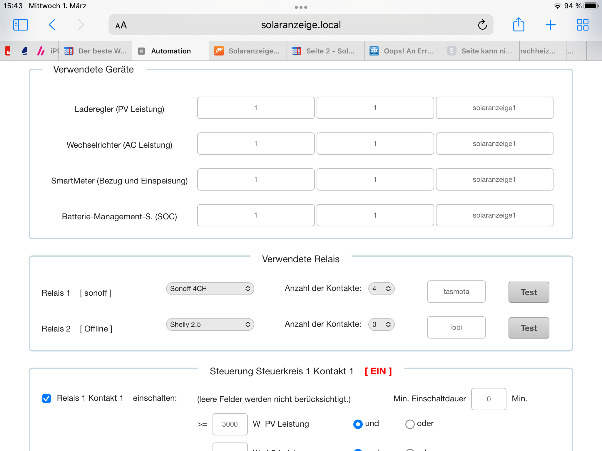

Bei Dir muss eigentlich folgendes eingetragen sein:
Laderegler (PV Leistung) 70 1 solaranzeige1
Reglernummer = $Regler aus x.userconfig.php
Geräte ID = $GeraeteNummer aus x.userconfig.php
Datenbankname = $InfluxDBLokal aus x.userconfig.php
Vielen Dank für die Info Ulrich und dir auch TeamO.
Es funktioniert jetzt.
