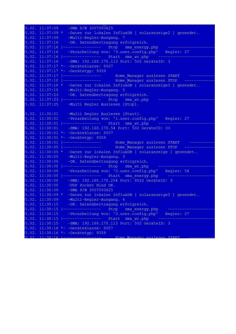

ich hatte zunächst auch diesen Fehler, der sich aber durch die Beschreibung abstellen ließ. Nun kommt aber immer "Daten nicht zur lokalen InfluxDB gesendet!
Wenn ich wüsste, wie man aus dem Log den Text herauskopiert, würde ich das tun, aber markieren und F5 geht nicht, bzw. in die Zwischenablage gelangt nichts, was ich hier einfügen könnte.
Danke für Eure Hilfe.

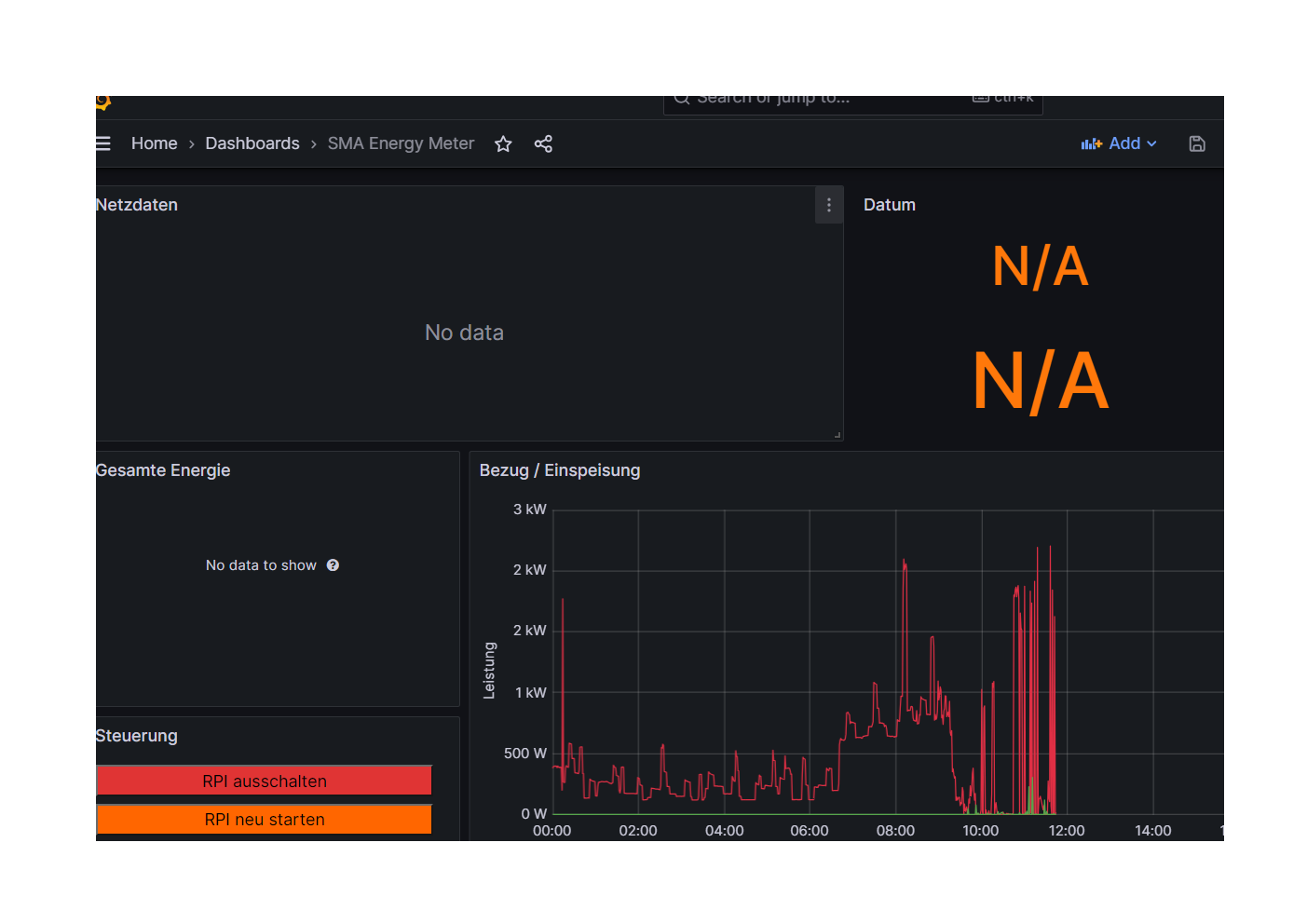

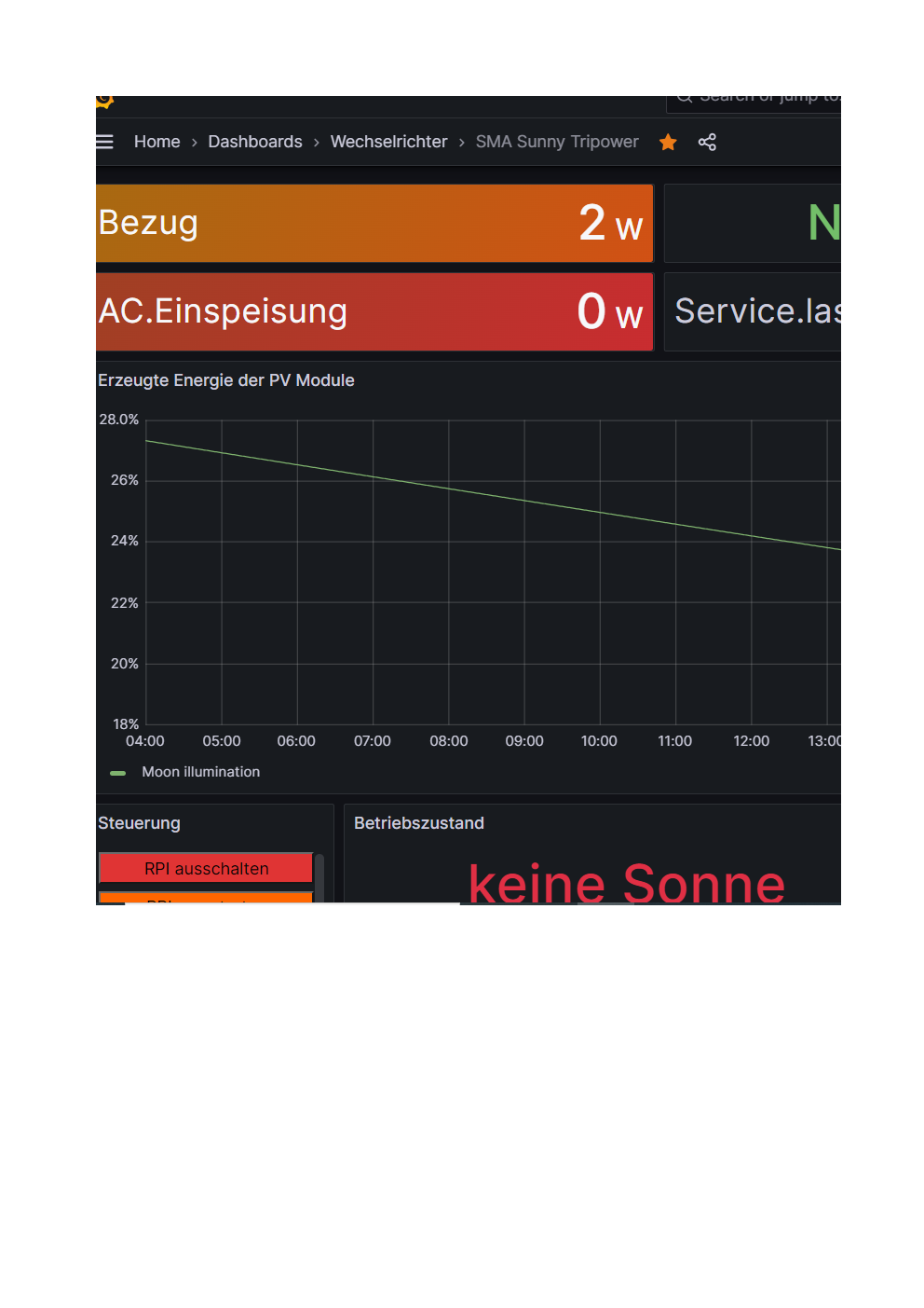

Also im Log sind keine Fehler. Aber bei grafana wird so gut wie nichts angezeigt.
Egal, ob ich das Dashboard vom WR oder vom Energy Meter nehme.
Wer kennt die Lösung?

Die Meldungen "Home_Manager auslesen Start" und "Home_Manager auslesen Stop" haben dort nichts zu suchen. Woher kommen die? Läuft da etwas parallel?

keine Ahnung. Ich habe die Multi-Version angelegt und dann halt alle Geräte, die ich habe, mit einer Datei ausgestattet, um so viele Daten wie möglich zu bekommen.
Aber vielleicht mache ich besser nochmal ne Rolle rückwärts, nehme die Single User Version und lese nur den Sunny Home Manager aus.
Die vielen Stunden, die mich das hier schon gekostet hat......dafür kann ich mir ja gleich irgendwas Fertiges kaufen.

also deine .log schaut arg merkwürdig aus.
hie r mal mein Auszug, und der schaut ziemlich ähnlich zu allen anderen SMA WR die ich je installiert hab
05.02. 13:46:02 -Multi Regler Auslesen [Start].
05.02. 13:46:02 -Verarbeitung von: '1.user.config.php' Regler: 27
05.02. 13:46:02 |---------------- Start sma_wr.php --------------------------.
05.02. 13:46:02 -SMA: 192.168.178.37 Port: 502 GeräteID: 3
05.02. 13:46:03 *- -Geräteklasse: 8001
05.02. 13:46:03 *- -Gerätetyp: 9347
05.02. 13:46:05 * -Daten zur entfernten InfluxDB [ SMAxt ] gesendet..
05.02. 13:46:05 * -Daten zur lokalen InfluxDB [ SMA ] gesendet..
05.02. 13:46:05 -Multi-Regler-Ausgang. 4
05.02. 13:46:09 -OK. Datenübertragung erfolgreich.
05.02. 13:46:09 -Solarleistung: 1602 Watt - WattstundenGesamtHeute: 6323.67
05.02. 13:46:09 |---------------- Stop sma_wr.php --------------------------.
05.02. 13:46:10 -Verarbeitung von: '2.user.config.php' Regler: 54
05.02. 13:46:10 |---------------- Start sma_energy.php --------------------------.
05.02. 13:46:10 -SMA S/N 1234567890
05.02. 13:46:10 * -Daten zur entfernten InfluxDB [ SHMxt ] gesendet..
05.02. 13:46:10 * -Daten zur lokalen InfluxDB [ SHM ] gesendet..
05.02. 13:46:10 -Multi-Regler-Ausgang. 7
05.02. 13:46:17 -OK. Datenübertragung erfolgreich.
05.02. 13:46:17 |---------------- Stop sma_energy.php ----------------
bei dir stimmt eigentlich nirgends was, du hast vmtl irgendwelche Dashs von irgendwoher kopiert, Daten sollteste nunmal angesehen haben, aber du hast derart viele Fäden aufgemacht, dass sich da einer locker verzettelt.
Bevor du ans Wetter einbinden denken kannst, sollte erst mal EIN WR sauber laufen, nehm das Standard Dash, das ging bisher bei jedem. Die Feinheiten sind später dran. Auch wie bei jedem
Mich wundert auch deine IP vom SHM..woher stammt die? Aus der Fritzbox? Das ist nicht die IP, mit der der WR telefoniert, vorzugsweise der Hybrid.
Du kannst ja nach der Installation gleich auf multi "umrüsten", sind ja nur drei Dinge zu erledigen dafür, aber nimm erst nen WR..
"Ich habe die Multi-Version angelegt und dann halt alle Geräte, die ich habe, mit einer Datei ausgestattet, um so viele Daten wie möglich zu bekommen."
mit einer Datei..einer?was für Datei??
"Die vielen Stunden, die mich das hier schon gekostet hat......dafür kann ich mir ja gleich irgendwas Fertiges kaufen."
Aha, was Fertiges...na denn frag mich bitte nie, wieviel Stunden ich schon damit verbracht habe, das so hinzubekommen, damit ich zufrieden bin (alles weiss ich nämlich oooch nich )...aber da du der Meinung bist, schon nach paar Stunden aufgeben zu wollen (als newbie), na dann...bin ich hier raus!
