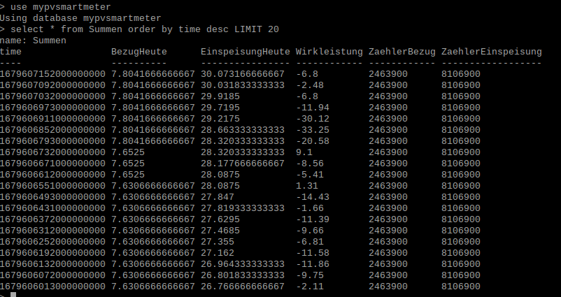

Ich bekomme Werte in die DB und sehe die Werte auch im LOG.
Ich hab die Solaranzeige gerade erst wieder eingerichtet für meinen Vater, zu Grafana und den Dashboards bin ich noch nicht gekommen.
Ich habe vorhin in die Qcells App geschaut, dort wird mir eine Einspeisung von 3,9kwh und 0,12kwh Bezug angezeigt. Das kommt auch so hin wenn ich mit den Werten aus dem Log bzw. der Db rechne.
Deckt sich nicht mit den Werten in der DB

Das sich die Werte gestern noch nicht mit den tatsächlichen decken ist logisch.
Die Werte werden anhand der Bezugs-/Einspeise-Leistung minütlich berechnet. Somit kannst Du bei einem nicht vollständigen Tag auch keine passende Werte haben.
Generell ist es "nur" eine Berechnung und nicht der exakte Wert.
