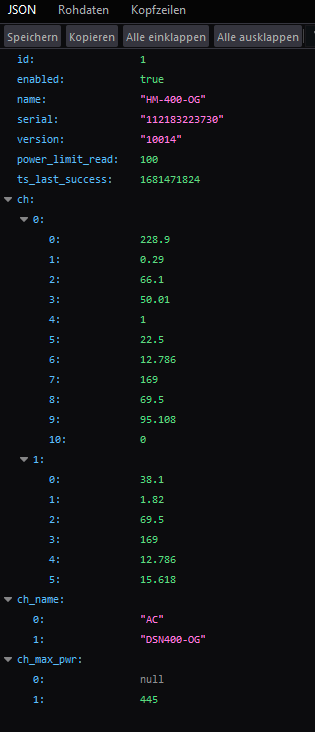

Re: Hoymiles mit Ahoy DTU und Grafana
Antwort eines Ahoy DTU Entwicklers:
>there was a change due to problems with JSON
>now you will find the values in http://<ip>/api/inverter/id/0
>change the id number as needed: 0 = first inverter, 1 = second inverter, ...
ich konnte es bei meiner Installation auch testen, da ich zwei HM-400 mit je einem PV-Modul installiert habe.
es sind wieder Werte da !
bitte um Anpassung des Codes, damit nach 0.6.0 Solaranzeige weiterverwendet werden kann.
Danke Dieter
