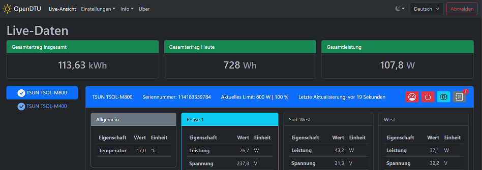

OpenDTU läuft soweit stabil und zuverlässig mit beiden WRs.
Wie passe ich jetzt das Setup an damit ich erstmal Daten ins Grafana reinbekomme ?

soweit ich erkennen kann, wird nur die Gesamtleistung abgeholt, bzw vom ersten Wechselrichter.

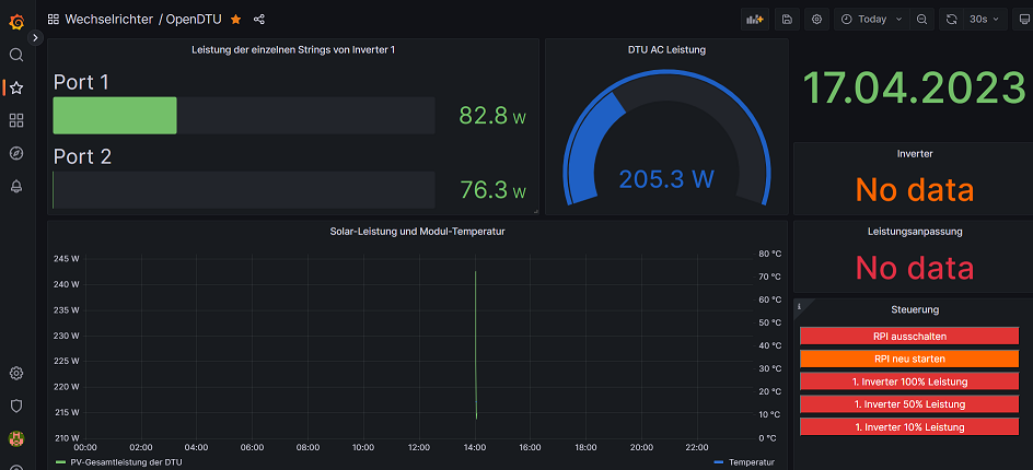

In Grafana wird in Port1 und Port2 die Module vom 1.WR (TSOL-M800) angezeigt und die Gesamtleistung beider WRs.
Ich hätte jetzt auch gedacht, daß man in der Hauptübersicht die drei Module und Gesamtleistung sieht und dann irgendwo noch die Einzelwerte der beiden WRs (Modulwerte, WR-Werte - Temperaturen, Spannungen usw ... ) wie in der DTU halt?
Vielleicht ist ja aber auch alles so OK - :?
Vielen Dank für die Hilfe

Den Desktop für 2 Wechselrichter musst du selber erstellen. Es ist alles in Ordnung. Es handelt sich bei der Solaranzeige ja um ein Nachbauprojekt und nicht um ein Fertigprodukt.

Ah - OK - dann mit Grafana beschäftigen .... Oh :oops: :shock:

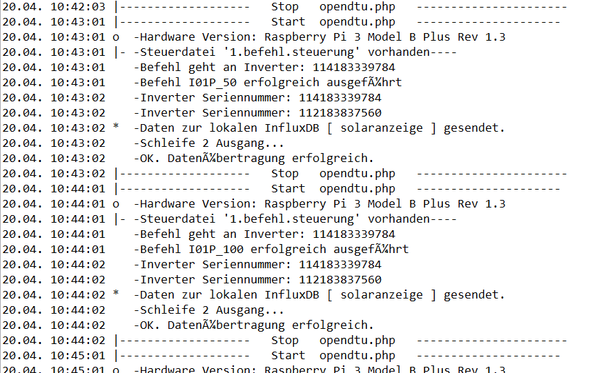

Was mich jetzt noch interssiert sind die Befehle die WR-Leistung anzupassen.
Von Grafana wird ja die php "befehl.steuerung.php" zur Steuerung aufgerufen.
Das funktioniert soweit ganz gut - Aaaaber nur auf den WR1 "I01P".
Ich denke ich muß wohl eine zweite steuerung .php anlegen wo der WR mit "I02P" angesteuert werden muß ??
Kann man die WR auch wie in der DTU auf festen Leistungswerte, also "300W" einstellen ?
Ich wollte mir dann in Grafana rechts noch zusätzliche Befehle für den 2. WR einrichten.
