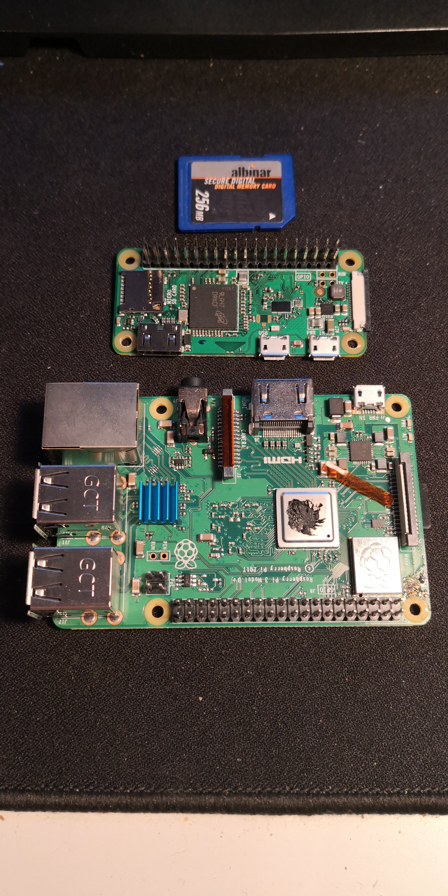

Pi Zero W (Wireless) H (GPIO Header verlötet)
Vorteil:
sehr klein
sehr sparsam
sehr günstig 6-15 Euro je nach Modell und Shop
Nachteile:
1 CPU (entsprechend langsam)
nur 512mb RAM
1 x Micro USB Anschluss
kein LAN
mit grafischem Desktop eine Folter ( Also Remote SSH, INFLUX, Grafana sonst nix )

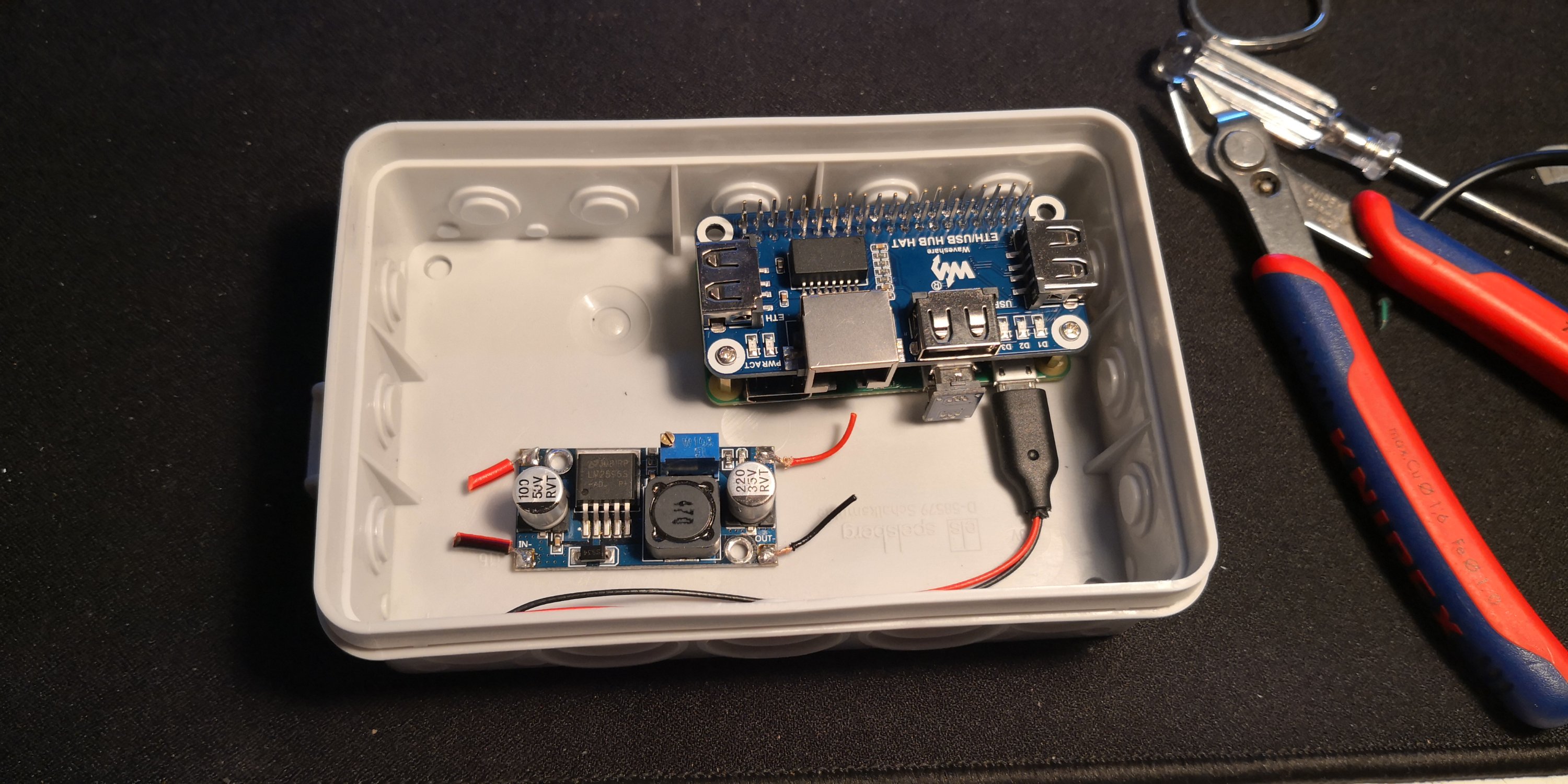

Material:
PI Zero WH ( lag noch in der Ecke )
PI Header LAN USB( 1 LAN 10mbit, 3 USB Ports )
1x Abzweigdose ( sowas liegt immer im Keller )
1x LM2596 DC-DC ( hat schon den PI 3 versorgt sollte also auch reichen )

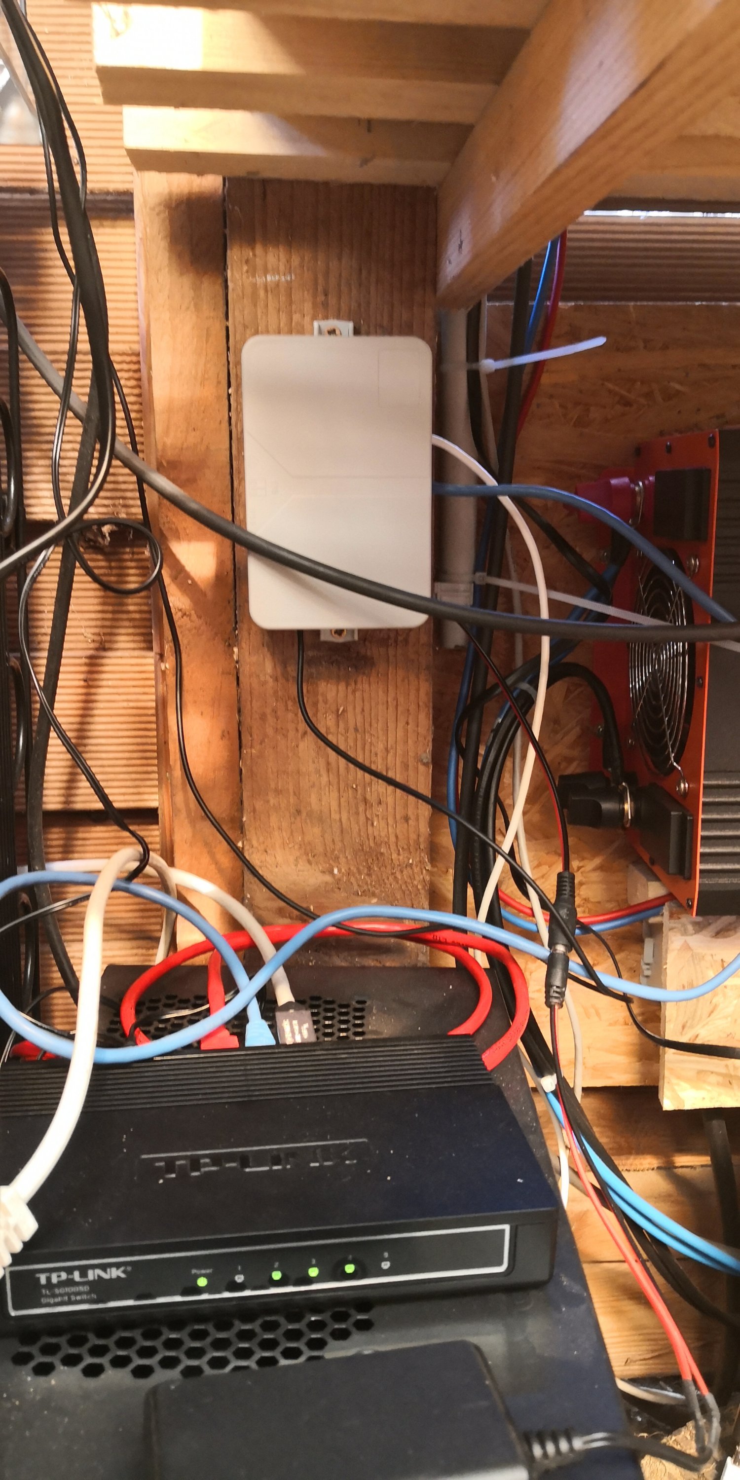

Einmal zur Veranschaulichung:
So würde ich es gerne haben: ( den DC-DC sollte man mit Heißkleber fixieren, der PI wird durch die Stecker an Ort und Stellen gehalten)

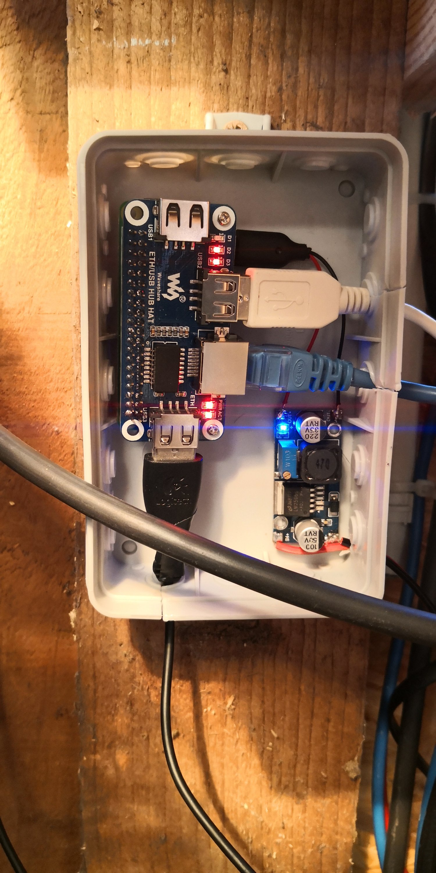

So siehts drin aus:
Ich hoffe euch geällt das, ggf. sehen wir ja nochmal eine solchen Aufbau.
