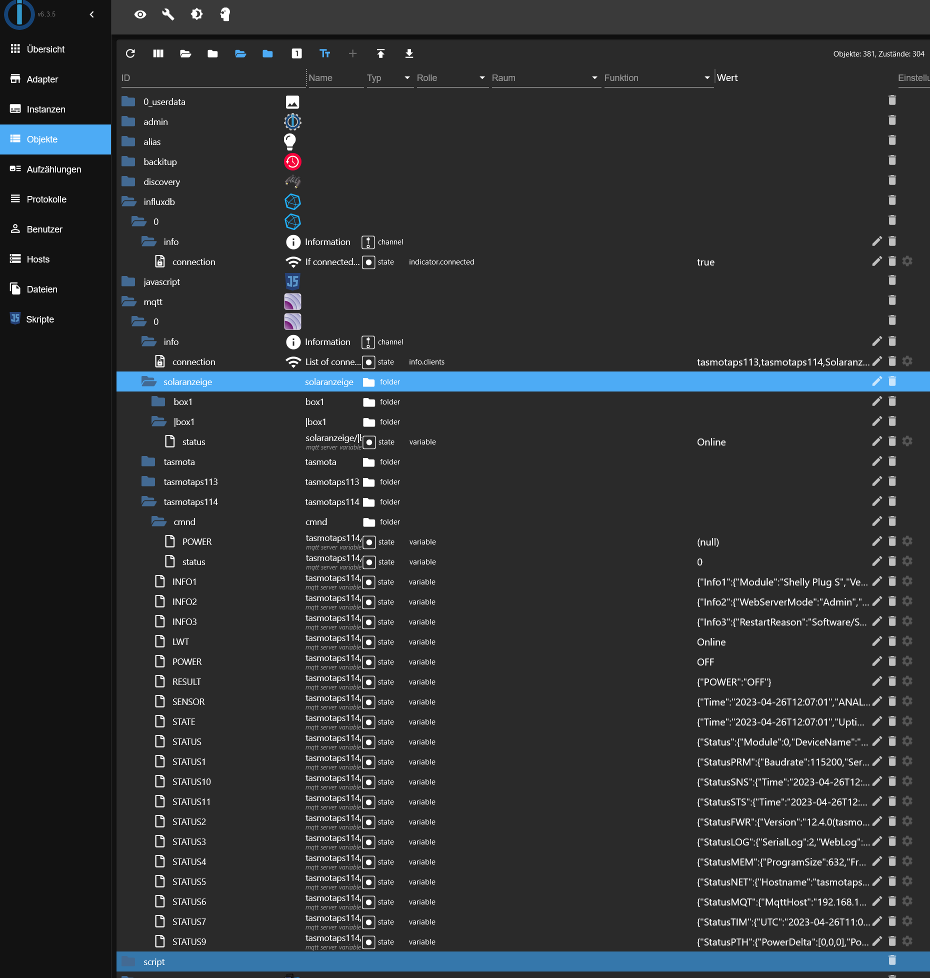

=> Klappt soweit, mit MQTT Broker/Client als Broker (Adapter) installiert kommen die Werte an, Grafana kann weiter korrekt lesen und Geräte lassen sich über cmnd steuern. Die Screenshots/aktuellen Anteile des Logs zeigen diesen Zustand.
Was mich aber grübeln lässt, ist, dass recht viele Werte geschrieben und nicht auseinandergedröselt werden und ich die Arrays daher nicht wie erwartet verwenden kann, sondern erst auseinandernehmen muss, während die Felder für einzelne Parameter zwar angezeigt, aber nicht aktualisiert werden.

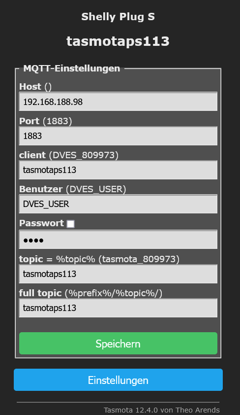

Auch scheinen mir Werte der Geräte durcheinanderzugeraten, wenn ich in allen 3 user-configs Zeile 507 auf "box1" lasse (die Geräte versuchen, alle 3 in dieselben Spalten zu schreiben mit dieser Angabe und überschreiben sich gegenseitig, richtig?).
Setze ich dort die Gerätenamen (tasmotaps114 bzw. tasmotaps113) ein, entspricht das aber nicht mehr der geforderten Benamung, oder?
Ich suche die richtige Kombination aus Zeile 507, Zeile (INFLUXDB) und dem Namen der Shellys auf deren Interface ist und ob ich darüber hinaus noch etwas beachten muss in dem Bereich?
Denn wie oben (=>) beschrieben klappt es, aber die Shellys werden parallel zur Solaranzeige im ioBroker geführt (was ja auf die Struktur der Influx-DB hinweist, korrekt?). Setze ich das Full Topic auf solaranzeige/tasmotaps114 (bzw. 113)?

Wäre es nicht viel einfacher die Geräte nach und nach zusammen zu schalten? Dann könnte man viel einfacher helfen. Du beschreibst ein Sammelsorium an Problemen, da weiß man gar nicht wo man Anfangen soll.
1. Frage: Warum sendest du alle Daten per MQTT, obwohl du ja anscheinend nur ein paar wenige benutzt?
box1 ist nur ein Topic Name, denn musst du verändern wenn du in einer Multi Regler Version mehrere gleiche Geräte hast. Sonst würden die Daten ja überschrieben werden???

Mein Hauptpunkt ist die Kombination aus Namen für MQTT in Shelly (topic, full topic) + x.user.configs (Zeile 507, 309+334 sollten ja stimmen bzgl. InfluxDB).
(Würde wahrscheinlich schon reichen, wenn die Materialien (user.configs + Screenshot Gerät mit Tasmota) mir jemand von seiner funktionsfähigen Multi-Regler-Version mit mehreren (individuell benannten) Geräten zeigt, damit ich mir das ableiten könnte.)
