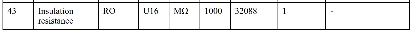

habe jetzt herausgefunden, dass hierfür die Modbus-Adresse 32088 ausgelesen werden muss.
In welcher Datei muss die Adresse eingefügt werden, um es in Solaranzeige verfügbar zu machen?
