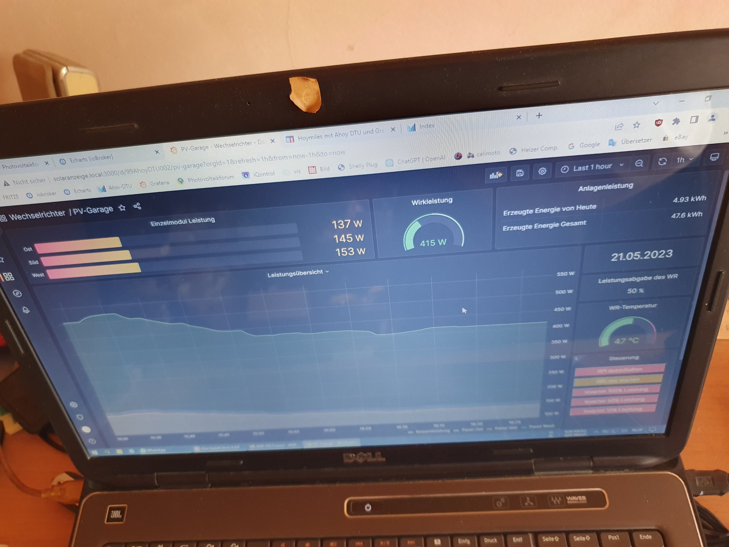

1. Wünsche ich mir, dass das Dashboard mit den Panels nicht im Tagesverlauf startet, sondern z.B. die letzten 6 Stunden gleich anzeigt.
2. Weshalb kann ich in Grafana new Panel unter "select" nicht alle Werte der Ahoi-DTU aufrufen z.B. Voltage Panel 1? Wurden diese in der Datenbank nicht integriert oder übersehe ich da etwas.
3. Den Gesamtertrag "Tagesverlauf" habe ich dann durch "spread" für tägliche Anzeige innerhalb 4 Wochen hin bekommen. Jetzt fehlt mir noch die Umrechnung in EUR im Monat, Jahr.
Danke und besten Gruß,
Andre
