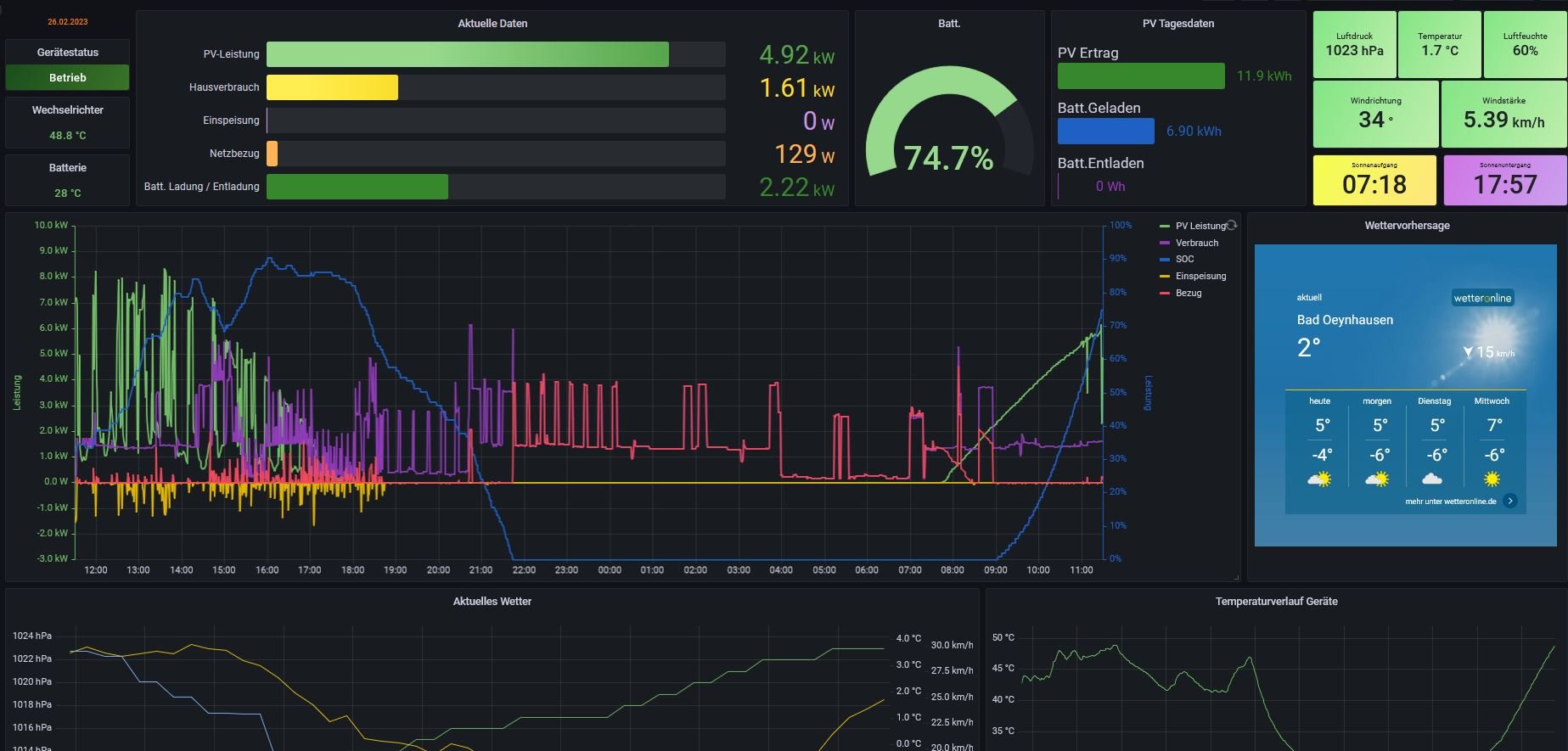

ich hänge mich hier mal mit dran. Habe das Update durchegführt, seit dem kann ich den Tages-PV Ertrag korrekt anzeigen.
Hat Jemand eine Möglichkeit gefunden auch die Tageswerte für "Einspeisung", "Verbrauch" und "Bezug" darzustellen? Ich bekomme irgendwie nur die aktuellen Werte hin. Im grafischen Verlauf ist das Perfekt, ich möchte aber ein Panel anzeigen welches immer die Tagessumme auf einen Blick anzeigt.
